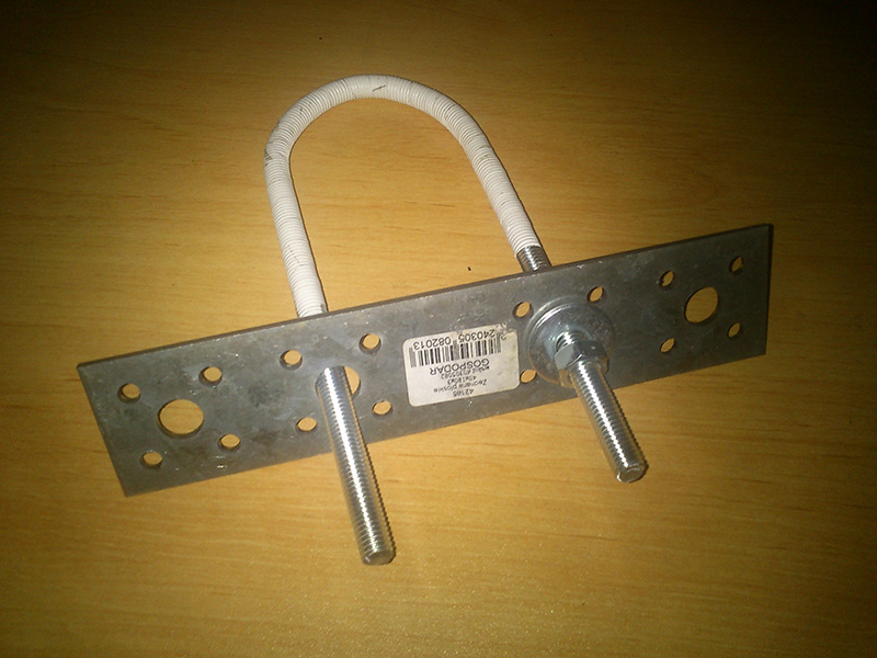

Необходимо закрепить на мачту антенну, для этого необходимы мне u-образные хамуты + зубчатая планка. где приобрести?

Второй - это хомут крепления выхлопной трубы Жигулей - обитает на любом авторынке.

Дешево и сердито. Шпилька в эпицентре М8, две шайбы, 4 гайки, пластина для соединения деревянных конструкций оцинкованная.

Хомуты от выхлопных труб, стандарт 45мм, находил в автомагазинах с трудом 38мм, 40мм. А так сам делал из шпилек 6мм и 8мм.

Adolph Al Husseyn 15.10.2012 00:48 пишет:
шпильку согнул?

Johnny 19.10.2012 10:22 пишет:
шпильку согнул?
Шпильку с резьбой(они из эпицентра) нужно гнуть только на оправке, кто гнул в руках,я думаю понял, что этот вариант ненадежный- она ламается в месте резьбы. Нужно или шпильку у которой в месте изгиба нет резьбы или согнуть пруток, а потом нарезать резьбу.

Сегодня из шпильки 8мм делал себе два хомута. Гнулись в тисках, если акуратно, то ничего не ломается.
шпильку согнул?
Руками...
