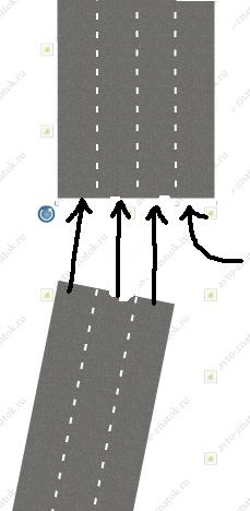

Возник тут у нас с товарищем вопрос относительно движения по полосам.
Поворот с Новоконстантиновской на Межигорскую.
Перед светофором имеем три полосы.
После светофора их четыре.
Я обычно еду в средней (второй) полосе и после железной дороги выезжаю во вторую полосу. Но по движению вторая полоса за перекрестком находится правее второй полосы перед перекрестком, и проезжая перекресток я смещаюсь правее что бы в нее попасть. Но некоторые товарищи в нее же, выезжают из правой полосы, которая получается практически прямо по движению.
Собственно товарищ говорит что праивльно выезжать со второй полосы перед перекрестком в третью после перектрестка, так как это получается прямо по движению без смещения.
Грубо говоря я еду по зеленому, друг говорит что правильно по красному.
Какой способ правильный по ПДД?

Работает. Но судя по картинке - красный с зелёным на него уже забили
Правый ряд внизу занят. Некогда машинки было рисовать.

типа так
типа так
Mutant | Достоевский **
Re: Вопрос по ПДД
[Re: Пастор Шланг] 18 октября 2012 в 11:53
Пастор Шланг 18.10.2012 11:47 пишет:
типа так
Там откуда выезжает правая стрелка - одностороннее движения, оттуда выехать по правилам невозможно.
UPD. А не, вру, есть там одна полоса...
Но почему именно такая схема?
Змінено Mutant (11:56 18/10/2012)

Mutant 18.10.2012 10:53 пишет:
И таки правильно говорит. Если ты смещаешься, значит, совершаешь перестроение. Правила перестроения смотри в ПДД.
Насколько я понимаю перестроение это когда я пересекаю разметку между полосами или меня полосу. Но я же ее не меняю: из второй полосы я еду во вторую.

Mutant 18.10.2012 11:58 пишет:
Vindsor 18.10.2012 11:56 пишет:
Это потомучто "язык мой - враг мой"
Надо было писать сразу - "я еду прямо, а он смещается левее"
А откуда собсна про пересечение линии разметки? Определения перестроения в ПДД нет.
Зато есть
10.1. Перед початком руху, перестроюванням та будь-якою зміною напрямку руху водій повинен переконатися, що це буде безпечним і не створить перешкод або небезпеки іншим учасникам руху.
Любое изменение направления движения де-факто приравнивается к перестроению.

Vindsor 18.10.2012 12:11 пишет:
Зато есть
Данные ситуации предусматривают включение сигнала поворота. Он тут нужен? Или все-таки введет остальных участников ДД в заблуждение?

AlexAudiCoupe 18.10.2012 12:28 пишет:
А каким образом он может ввести в заблуждение? Дорога только в одном направлении. Впереди поворот налево. Потому если перестроение вправо и включен правый поворот, то водитель хочет или перестроиться или остановиться. Где тут заблуждение?

Как ехал во второй полосе, так и продолжай ехать во второй, как Аутлендер
Оба правильные, только при красной траектории и отсутствии разметки 1.7 авто совершает перестроение на перекрёстке из 2-й в 3-ю полосу.
1.7 (переривчаста лінія з короткими штрихами і рівними їм проміжками) — позначає смуги руху, а також напрямок головної дороги в межах перехрестя;
Ага, особенно если дорога поворачивает.

Mutant 18.10.2012 13:05 пишет:
Осталось определиться относительно чего изменяется направление движения в принципе. Не относительно же прямолинейного направления, ибо, действительно, дорога может изменять направление.
Где-то в комментах предлагают считать направлением движения т.н. направление "оси дороги". Мну видится это оптимальным вариантом.

Правая полоса там очень широкая и ничто не мешает там организоваться двум рядам. И как тогда быть?
ЗЫ: мы тут долго можем дискутировать, но истина в том, что движение в данном месте "как-то по дибильному" организовано По нормальному должны быть соответствующие знаки.

Grade 18.10.2012 13:25 пишет:
О Пральный ответ. Как всегда дорожники лоси.
А можно узнать какие?
