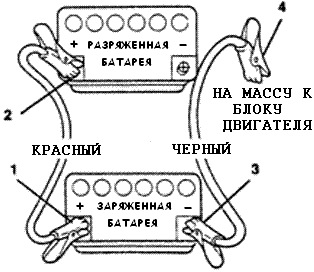

Прикуривать нужно правильно От донора плюс на плюс, а минус с клеммы на массу автомобиля.
Змінено Sergei Zbrogek (15:07 29/10/2012)

Sergei Zbrogek 29.10.2012 15:05 пишет:
Прикуривать нужно правильно а минус с клеммы на массу автомобиля.
а какая разница? почему не на минус ?
Sergei Zbrozhek | Достоевский ***
Re: сел аккумулятор
[Re: s35] 29 октября 2012 в 15:53
Потому что тебе нужно дать максимум энергии для твоего стартера, а если в этой цепочке появится еще и аккумулятор (дохлый) то он твоему стартеру не даст ничего.
