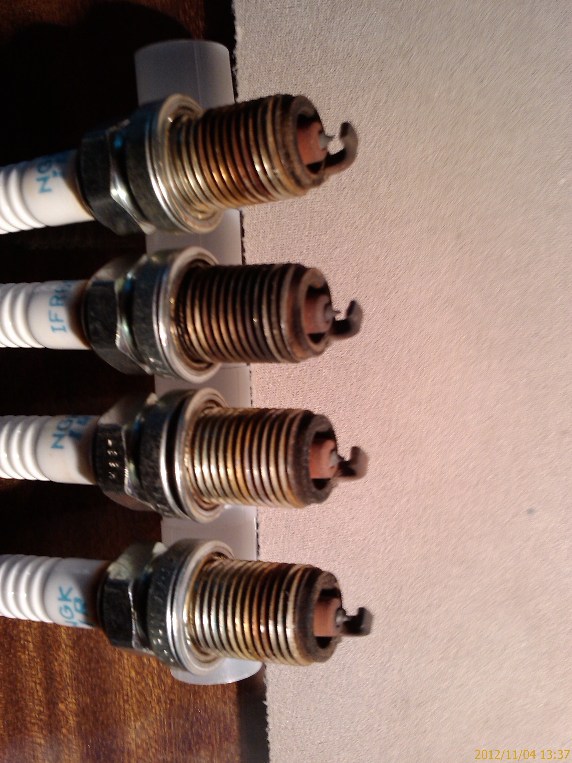

Якось зовсім забув що по регламенту міняти треба було на 80к...
Проблем не було ні "джекі-чанів", ані при їзді-розгоні, витрата палива - адекватна
Просто сказали, що краще замінити свічки, ніж із-за них котушки, якщо погорять
Пробіг 96,5ткм, 65ткм на газу; NGK IR IFR6S.
Проїхався 6км після заміни, може суб'єктивно - трошки "веселіше"
фото телефоном, sorry, але зауваження клубу вислухаю
Якось зовсім забув  що по регламенту міняти треба було на 80к.Проблем не було  ні "джекі-чанів", ані при їзді-розгоні, витрата палива - адекватнаПросто сказали, що краще замінити свічки, ніж із-за них котушки, якщо погорятьПробіг 96,5ткм, 65ткм на газу; NGK  IR IFR6S

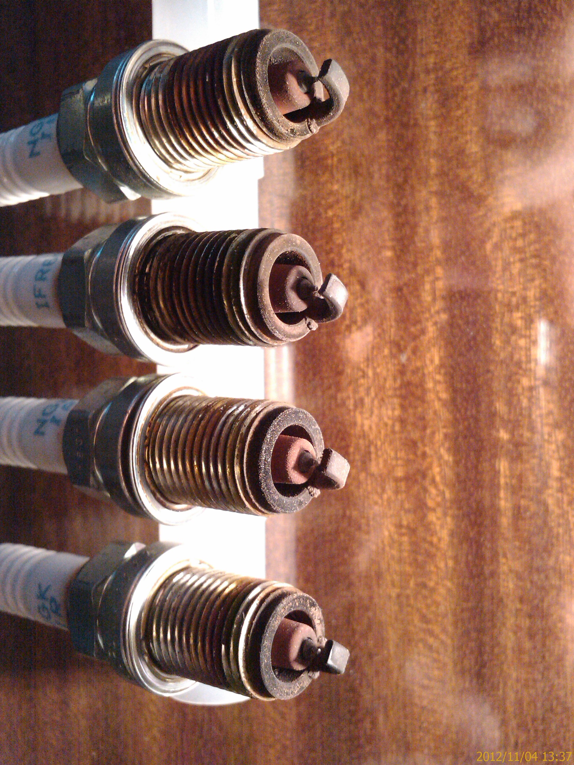

ще
ще

этим свечам капец полный, електрод полностью разрущен
SIGSEGV | СуперСтар ****
Re: Свічки запалювання. 96500км
[Re: junior] 4 ноября 2012 в 17:09
junior 04.11.2012 17:01 пишет:
фото, звісно поганеньке, але вони не зруйновані - то є іридієві свічки, там така форма електроду:
дивись BKR6EIX-11, бо IFR6S вже не випускають

Ну, для 95ткм иридиевые свечки выглядят достойно, особенно с учетом глубоких лансеровских колодцев и ферроценов в бензине. Но менять таки уже пора, не показал изолятор, но там наверняка пробои, по фотке не видно, но зазор уже наверно то же ушел.

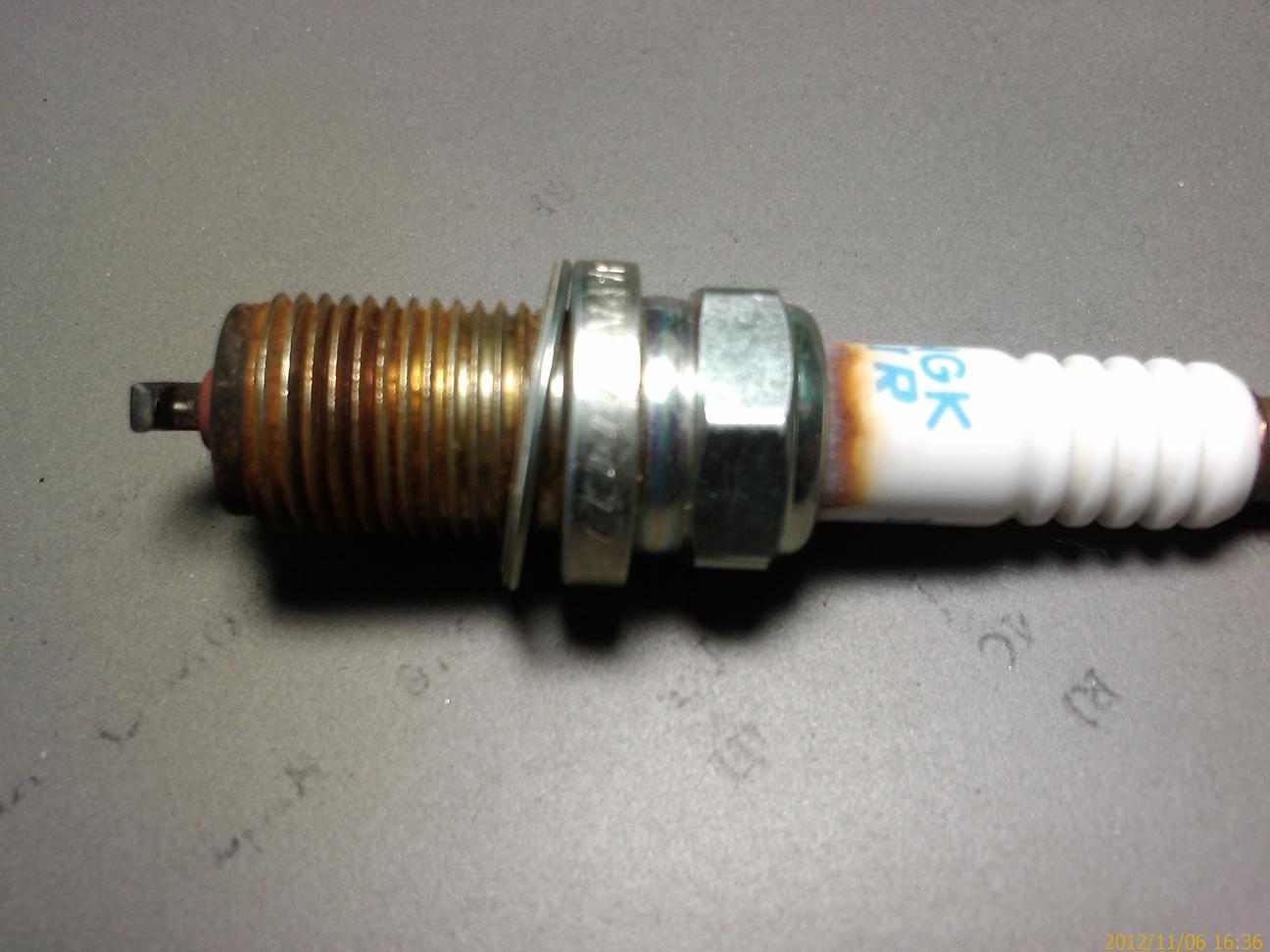

На ізоляторі "коричнева юпка", легко знімається нігтем - зараз читаю архівні пости нашого форуму, ти багато писав, що це пробої, народ з тобою не дуже погоджувався
гадаю, повинна би бути реакція з боку ЕСU, але вище писав, що "ніяких непорозумінь" не було
зазори сьогодні перевірив - 0.85 всі - я не пригадую, щоби я їх виставляв "під газ", установщики навряд чи робили це теж
На ізоляторі "коричнева юпка", легко знімається нігтем - зараз читаю архівні пости нашого форуму, ти багато писав, що це пробої, народ з тобою не дуже погоджувався гадаю, повинна би бути реакція з боку ЕСU, але вище писав, що "ніяких непорозумінь" не було  зазори сьогодні перевірив - 0.85 всі  - я не пригадую, щоби я їх виставляв "під газ", установщики навряд чи робили це теж
