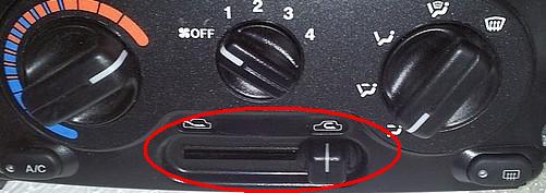

strazak_01 | новичок
Re: Ланос - запотевают стекла
[Re: vvovvo] 20 декабря 2012 в 23:13
А ручка циркуляции воздуха (на фото выделено красным) в каком положении находится?
А ручка циркуляции воздуха (на фото выделено красным) в каком положении находится.
