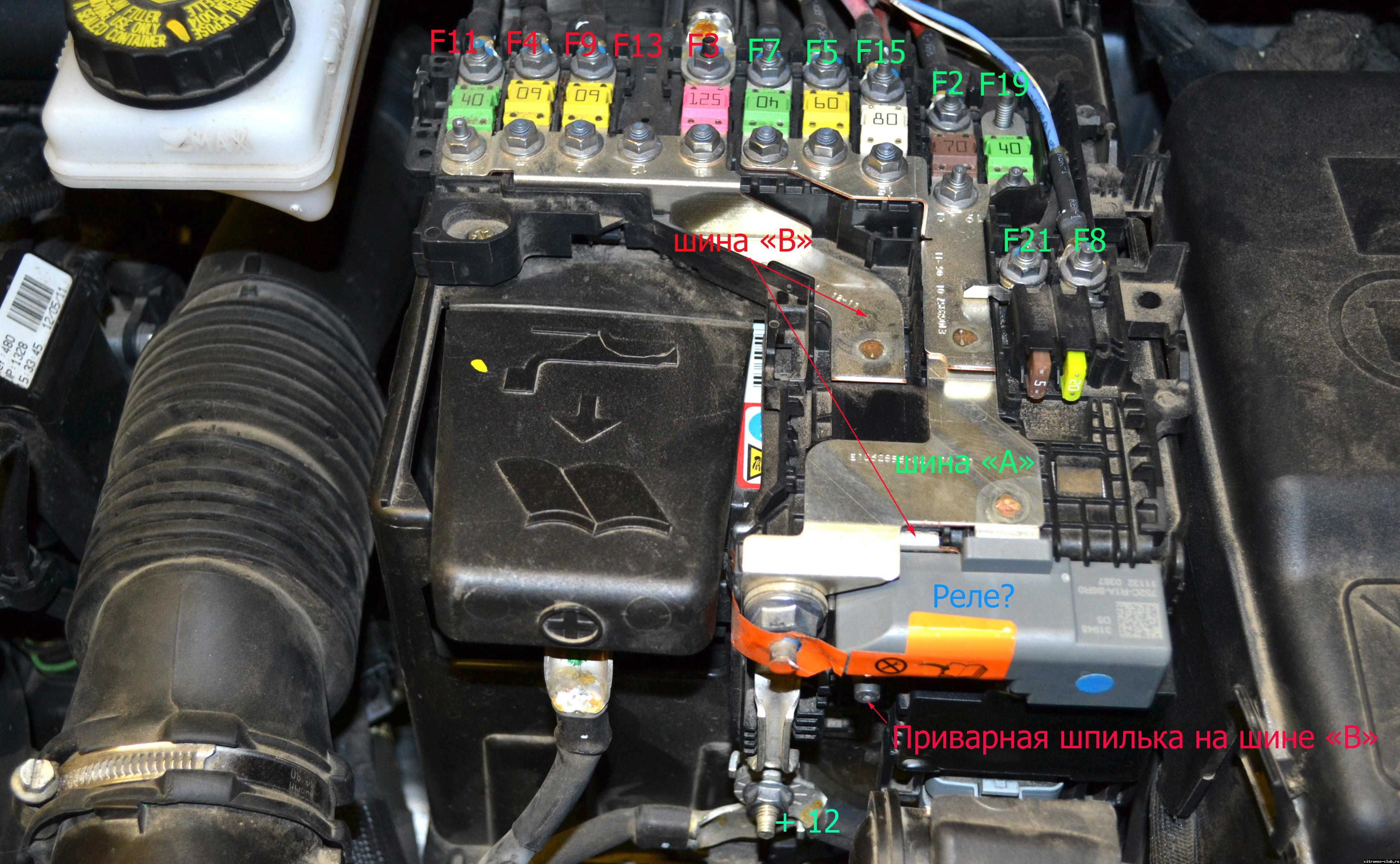

аварийное реле не замыкает + от аккума.
стуки по блоку не помогли.
соединять +вые шины не захотел - эвакуатор, СТО.

можно конечно перемычку кинуть, стрёмно.
советую толстый провод с клемами (10 см) возить с собой во избежание.
да и почитать на форуме citroens-club.ru о проблеме и временном решении,
чтобы где-то на тарссе не куковать.
тут немного деталей.
http://citroens-club.ru/forum/index.php?showtopic=39556&st=240

есть мнение (кто-то кому-то сказла на СТО в России) что была проблемная партия блоков защиты АКБ произв. Valeo, пр-ва 2011 начала 2012.
стоят на разных моделях citroen, возможно пежо.
у меня вообще усиленный аккум, дизель.
проблемная деталь не меняется отдельно, только блок целиком ...
просто быть в курсе что такое может случиться и не пугаться, не бежать сразу заряжать.
почитайте ветку на том форуме.

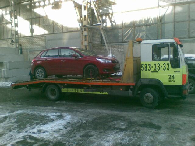

Во вторник столкнулся с данной проблемой, в среду отвез на сто, хожу пешком когда будут блоки на сто - не известно...
п.с. на парковке сервиса 11т "трупов" -на состояние среды

Открываем капот, снимаем крышку блока. Видим вот ту серую шняжку с синей надписью "Реле" на фото. Берем некий предмет, например, зажигалку или ключ от квартиры, вдумчиво постукиваем им по "реле" несколько раз. Садимся в кабину, заводим автомобиль. Если завелся, ставим на место крышку блока, закрываем капот, едем. Если не завелся - постукиваем чуть сильнее.

про 11 трупов на парковке я чет не вкурил - с блоком АКБ или термостатами?

- термостат тут не причём, это абсолютно другая проблема.
- прошлую зиму при -25 ездила, подозреваю проблема больше связа с какими-то окислительными процессами.
- сильные постукивания помогают, но редко, сужу по отзывам на другом форуме.
- рублёвая/5тикопеечная монета и прочие прикладывания на плюсоыые шины не советую
краснеет, искрит (личный опыт). забераешь глохнет - т.к. + размыкается.
- статистика росийского форума ~ 700 зареганы, уже 44 случая, думаю не все ещё отписались.
- французы СУКu не делают отзывную компанию. настоятельно рекомендую народу с заканчивающейся гарантией названивать в ситроен Украина чтобы те торбили головной офис.
гарантий что новый блок valeo (про-ва Венгрии) не вылетет через год нет.
учиывая его стоимость 7800 грн, будем надеятся что что-то исправили.
- сделайте и возите с собой перемычку.

вопрос больше был адресован владельцу красного С4 на фото, у него АКБ у остальных 11 трупов ХЗ шо.

--вопрос больше был адресован владельцу красного С4 на фото, у него АКБ у остальных 11 трупов ХЗ шо.
я понял, самоу интересно все ли с блоком защиыт АКБ

монета лежит на своих рёбрах и рёбрах краёв шин, с очень маленкой реальной площадью соприкосновения.
у меня за 7с она нагрелась и была красной в местах прикосновения к шинам.
я её убрал - машина заглохла.
так я провевил что в приципе причина в этом блоке а не разряженом АКБ.
но другим не советую это делать.
коробка просто открывается, 4 крепления по контруру, посмотрите у себя, попробуйте положить что-то, прижать.
щина - я имел ввиду полноценный толстый провод(ок) с клемами которые можно прикрутить к креплениям (см рис выше) F3-F7 например.
ну и нельзя исключать ещё вариант что электроника отработала по прямому назначению и отключила АКБ из-за реальной поломки, и по возможности нужно перемещать машину на сто.
с другой стороны, для этого есть предохранители ...

п.с. не забывайте, что все "танцы с бубном" (типа постучите и замкните) вы делаете на свой страх и риск!
Ниче, заводится и едет. Альтернатива только не завестись и ехать на троллейбусе
