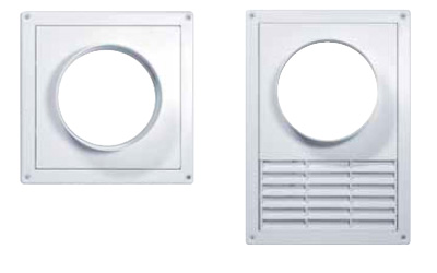

Добрый день!
Имеется шахта вентиляции в кухне, будет устанавливаться вытяжка принудительной вентиляции. В продаже есть решетки на вентиляционное отверстие в стене под вытяжку, собственно вопрос, какую ставить... фото ниже
Добрый день.Имеется шахта вентиляции в кухне, будет устанавливаться вытяжка принудительной вентиляции

При хорошей вытяжке есть возможность прорыва газиков обратно сквозь нижние щели как на 2-й решотке. Я ставил 1-ю с обратным клапаном.
в 1-м варианте, будет ли уходить воздух при выключенной вытяжке? т.к. естественную вентиляцию хотелось бы оставить
про 2-й вариант у меня такие же опасения

1. Будет, только забор будет в нижней точке вытяжки, а под потолком будет оставаться "подушка".
2. Будет забор на уровне решётки, но при включении вытяжки есть опасность задувания. Поэтому на решётке желателен обратный клапан.

какие есть вариенты разнести принудителеную вытяжку и естественную вентиляцию использую один вентканал?
во втором варианте, будет ли обратный клапан продавливать естестественная тяга?

По второму варианту не знаю.
По одному вентканалу решение такое. От вытяжки обычно идёт труба 125. Идём в Эпицентр и покупаем трубы 150 и 125, тройник 150х125х125 и откидной клапан. Трубу вставляем в вентканал (панель без доп. решётки). Далее ставим тройник. Одну трубу 125 после тройника цепляем на вытяжку, а на второй выход тройника ставим откидной клапан и выводим трубу под потолок.
Когда вытяжка выключена забор в вентиляцию идёт как из вытяжки так и из трубы под потолком. При включении вытяжки избыточное давление в трубе закрывает откидной клапан и всё дует в вентканал.
Ну и если не жалко денег и хороший вентканал, то можно поставить на трубу 150 хороший вентилятор. Тогда от будет тянуть как из вытяжки так и от потолка, а вентиляторами вытяжки не пользуемся. Только тогда на трубу под потолком ограничитель забора нужен (анемостат). И тише будет.

примерно так и предполагал, но не представлял как это реализовать доступными средствами
остался вот вопрос:
rost2109 16.01.2013 18:08 пишет:
трубу под потолок: забор воздуха в эту трубу должен быть ниже входного отверстия вентканала, на уровне или ниже? по логике вроде как ниже... и имеет ли значение ориентация заборной решетки на этой трубе: вверх, вниз или горизонтально?
Думаю под потолок. Всё равно в помещении приток холодного воздуха будет выталкивать тёплый воздух в вентиляцию из любой точки помещения.
Трубу можно оставить вертикально и решётка не обязательна. Ниже нарисовал.
Не забудь померять трубу от вытяжки. Там может быть и 120. Тогда переходник нужен.

Как будет поступать воздух для котла? Не опрокинет ли канал для котла мощный вентилятор? (актуальнее для верхних этажей).
Мое имхо, надо ставить второй вариант (см. первое сообщение, с решеткой).
Во всем этом главное не получить обратный ход воздуха в котле.
