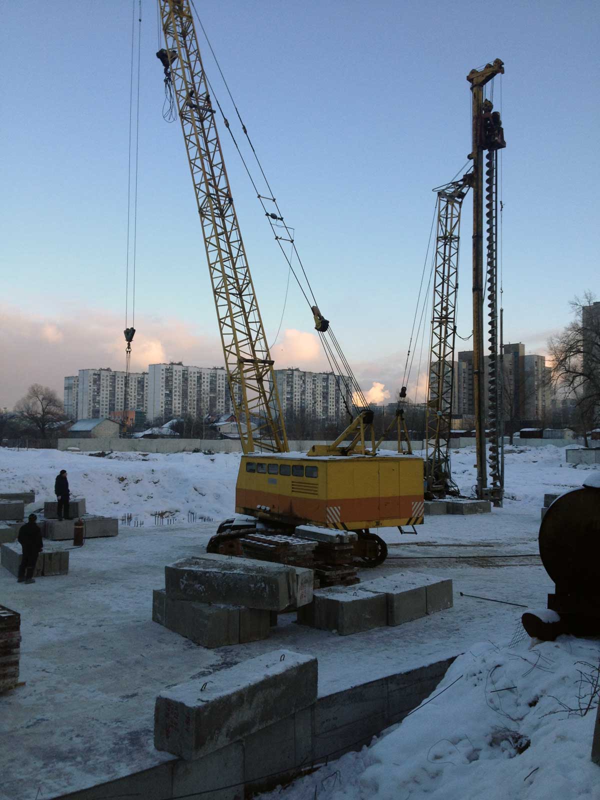

И у меня вопрос почему цваев(или как оно правильно называется) нет, т.е. бетонные штыри в землю,
И что за фундамент из блоков в многоэтажном доме
Или это заранее продуманная «элита центр»
См. фото по ссылке внизу на странице, за декабрь 2012. Есть там фундамент Если есть по проекту сваи - они под ним и спрятаны

Картинки внимательно глядел Вот агрегат которым бурят сваи

Свай ты под ростверком не увидиш. Они там есть. Я увидел. Мне эт уж очень близко учитывая кем работаю. ФБС ки для ускорения и удешевления стр-ва. Плюс дом похоже будет с несуших кирп. стен. Так что все нормально с фундаментом там.
Для понимания эти дома будут с несущими стенами кирпичными, не путать с каркасно-монолитными. Какие будут перекрытия не скажу, могут лить монолит, могут и плиты сборные.
Строить похоже будут задействовав комбинат Верховной рады. Подозреваю сборняк будет по максимуму. С ними сдали Волынскую 10 давно.
Змінено sashkaa (17:59 03/02/2013)

а фиг его знает, что он там бурит при залитом ростверке... может, для воды скважину?
Змінено spd (18:05 03/02/2013)

На декабрских фото я выпуски арматуры с свай видел.
Учитвая этажность 11-18 в зависимости от грунтов 11 этажей можна посадить на плиту. Ваще без свай . Отак

я к тому, что почва там - песок намытый, т.е. без сваев ни как, когда первый раз смотрел, то ту бурильную установку не увидел,
просмотрел много новостроев с фундамента(есть желание приобрести жилье),
вопрос еще можно ли таком фундаменте высотку возводить

Там фундамент на сваях, дальнейшие разговоры можна нельзя не имеют смысла. А вот материал, стен и перекрытий имеет. Дом этот будет КИРПИЧНЫЙ, пару секций может других.. утоянять по тф у застройщика.
