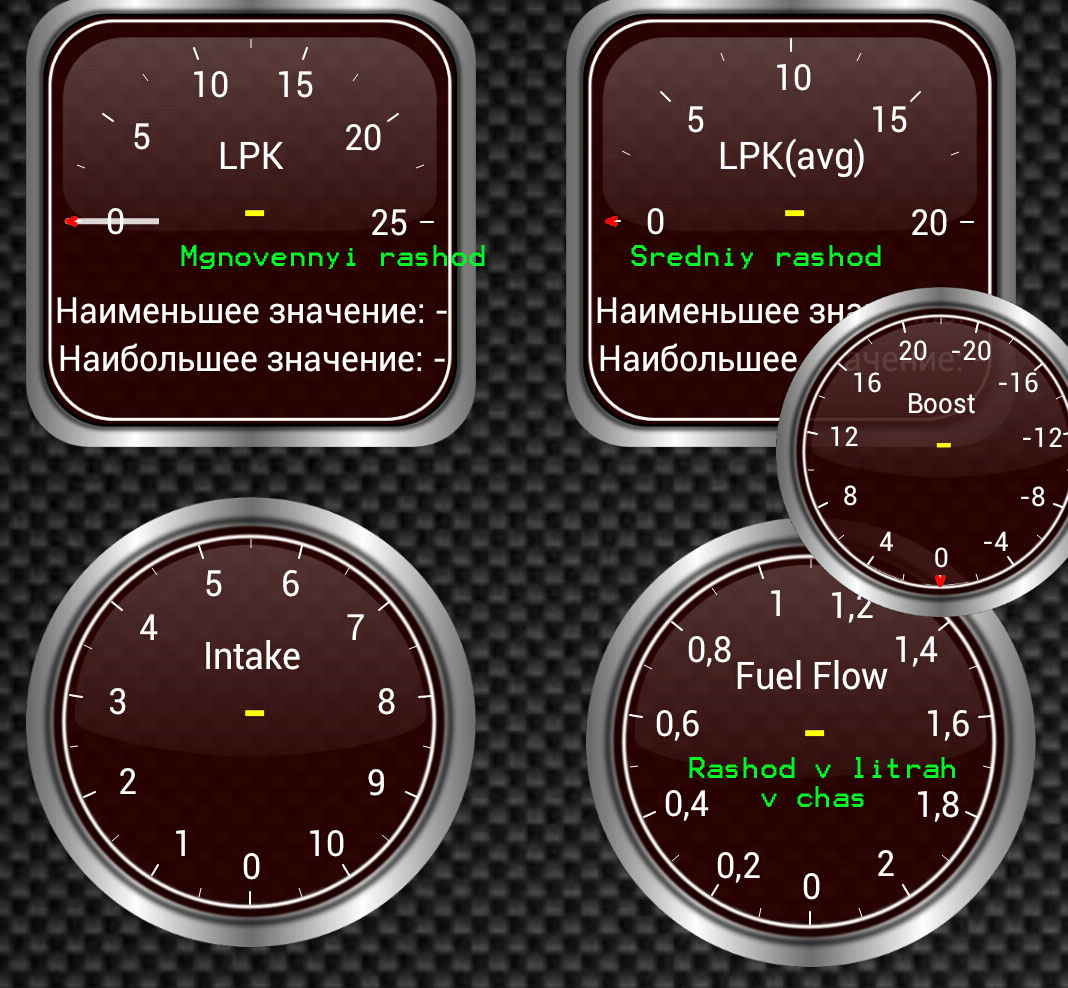

Нафаня | Достоевский **
Re: Вопрос по работе ELM327 bluetooth с программой Torque
[Re: Joe di] 8 февраля 2013 в 20:33
Подписал зеленым:
Подписал зеленым:
Andrew82 | V.I.P **
[Re: Нафаня] 9 февраля 2013 в 00:54
интересно откуда оно берет данные о кол-ве топлива?
Если из ОБД2 оно знает толкьо время открытия форсунок и кол-во воздуха которое прошло через расходомер.
Stas220 | V.I.P ***
[Re: Andrew82] 9 февраля 2013 в 09:01
Andrew82 09.02.2013 00:54 пишет:
Наверняка только по этому параметру. Тем не менее показывает довольно точно.
MadMax | IesuiT ***
[Re: Stas220] 9 февраля 2013 в 11:29
тогда точно более менее будет только на машинах с переменным давлением топлива
т.к. расход зависит от давления вовпуске ( перепад топливо-впуск ) и давления топлива ...
там где фиксированное давление в топливной - производительность форсунок меняется от перепада давления ( более сорвеменніе мозги успевают єто корректировать )
на более старых стоит регулятор давления который выарвнивает перепад давления впуск- топливная планка
расход до бортовых ( штатных ) компов считает бензомозг ,
вот оттуда его и берет торк через адаптер
єто кстати не все проги умею делать
Змінено FORDMAX (12:01 09/02/2013)
B.O.S. | ПАПАрация ***
[Re: Stas220] 9 февраля 2013 в 11:35
Stas220 09.02.2013 09:01 пишет:
расход по времени впрыска показывает точно только на машинах с регулятором давления топлива (там, где отношение давления в рейке к давлению (разрежению) во впускном = const
Макс выше отписал, в принципе.
[Re: Andrew82] 9 февраля 2013 в 12:26
Кстати, отдельно эти параметры я не нашел.
По точности вычислений затрудняюсь сказать, т.к. постоянно ездить с подключенным планшетом не получается (поездки дом-работа-дом и просто лень каждый раз подключать), а длительных поездок, где можно было бы замерить - зимой у меня нет.
На холостом, на прогретом двигателе сейчас показывает 1.3.
По первым впечатлениям - расход завышает (по факту кмк меньше).
Вообще, как я понимаю, если раход считается исходя из времени открытия форсунки и разницы давлений, то вполне может завышать, т.к. форсунки со временем чуть забиваются и производительность уменьшается по сравнению "с завода"
