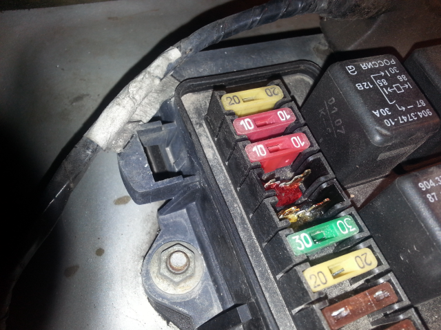

Сегодня заметил что не работает печка. Вчера точно работала. Полез в предохранители и увидел там то что на фото. Два предохранителя полность расплавились но не сгорели. Оба предохранителя уже давно менялись, т.е. не родные (отвечают за обогрев стекла, печку, карлсон, свет в бардачке, прикуриватель и бибикалка). Остальные все родные. Есть предположение что это как то связано с субботней прекрасной погодой, т.к. в самый снегопад как раз ездил и работал во всю и обогрев и печка. А блок проектировщики расположили в самом мокром месте машины.Что КЗ сразу в двух цепях слабо вериться... по этому вопрос в чем может быть проблема? И что делать? Завтра планирую поменять весь блок, т.к. он тоже поплавился и старые предохранители припаялись к нему. Что еще проверить и как?
Змінено tosha1983 (01:08 11/02/2013)
CorrectLight | member ***
Re: Поплавились предохранители. Почему? и что делать?
[Re: tosha1983] 11 февраля 2013 в 03:53
Короткого замыкания в вашем случае нет. Предохранители поплавились от высокой температуры. Температура повысилась или из за плохого контакта предохранителей с клеммами в разъеме, или "мамы" разъема с проводами плохо обжаты.
Количество тепла, выделяемого на контакте, пропорционально сопротивлению контакта. Если сопротивление контакта равно нулю (отличный контакт) - то греться он не будет.
Еще на тепловыделение в месте контакта влияет величина проходящего через него тока. Если есть некоторое сопротивление в месте контакта, то его нагрев будет зивисеть от квадрата величины проходящего через него тока (чем больше обороты вентилятора печки).
И еще один фактор - время, в течении которого это все происходит. Чем дольше мы катаемся в течении одной поездки с плохим контактом при максимальном потреблении тока, тем в большей мере оплавится предохранитель.
При КЗ предохранитель перегорает моментально, не нагревая пластмассу.

Сегодня еще заметил небольшое озерцо в раёне дренажного отверстия. Забился дренаж. Прочистил его все утекло. Исходя из этого думаю что в субботу при таком количестве снега и воды и забитом дренаже там все просто плавало... Буду сегодня разбирать смотреть. Боюсь представить что меня снизу ждет там где все разъемы подключаются..

реле контроля исправности ламп я бы поставил - штука полезная, сразу видно шо ездишь без поворотов-стопов-габаритов (а с учетом вечной проблемы зубилообразных с задними фонарями это актуально), два левых это очистители фар и ЭСП, второе слева снизу это релюха на дудку, которая может быть заведена и не через черный ящик.
если в ходе перестановки блока там будут окисленные контакты в нижних разьемах (под торпедой), то я бы перетряхивал блок с полной его разборкой, ибо через верхний разьем в блок уже попала вода и унутре там скорее всего начали гнить дорожки.

Та я просто хочу новый блок купить и поставить (т.к. поплавились и гнезда под эти 2 предохранителя, они вообще сплавились с предохранителями в единое целое), просто вижу что новые блоки идут без этих реле, а в моем они есть. Получается просто переставляю в новый блок свои и все. Ясно. А чистить контакты имел ввиду на самих колодках которые на блок одеваются. Колодки то старые останутся.

Вообщем поменял монтажный блок, буду наблюдать...
Ох и гимерное это дело.. матюкал конструкторов весь вечер..
То что самое мокрое место для установки выбрали - то уже мелочи оказались.. Но вот почему провода с разъемами в салоне не сделать хотя бы на 10 см длинее что б можно было вынуть блок с снаружи с под капота и нормально их отсоеденить... нет блин сделали впритык, нужно лежать под педалями и в ограниченом пространстве пытаться их чем то взять и снять, а сидят они там мертво

Выплавляются же предохраны ( в просторечии - леденец), из-за тока через ни, близокго к критическому.
это, или касание провода на массу в режиме " потёрся-отвалился", когда протёрта изоляция, или, в случае нагрузки - "мотор", когда изношены втулки, и ток растёт выше запланированного( вариант - забит наглухо фильтр салона, и мотор сосёт через зажатый противогаз, пробовали?)

Имхо, в данном случае - это влага, из-за которой окислились и начали греться контакты. Болячка еще зубил, была у них еше с тех времен когда предохранители круглыми были. За водостоком надо бдить, чтоб не забивался.
