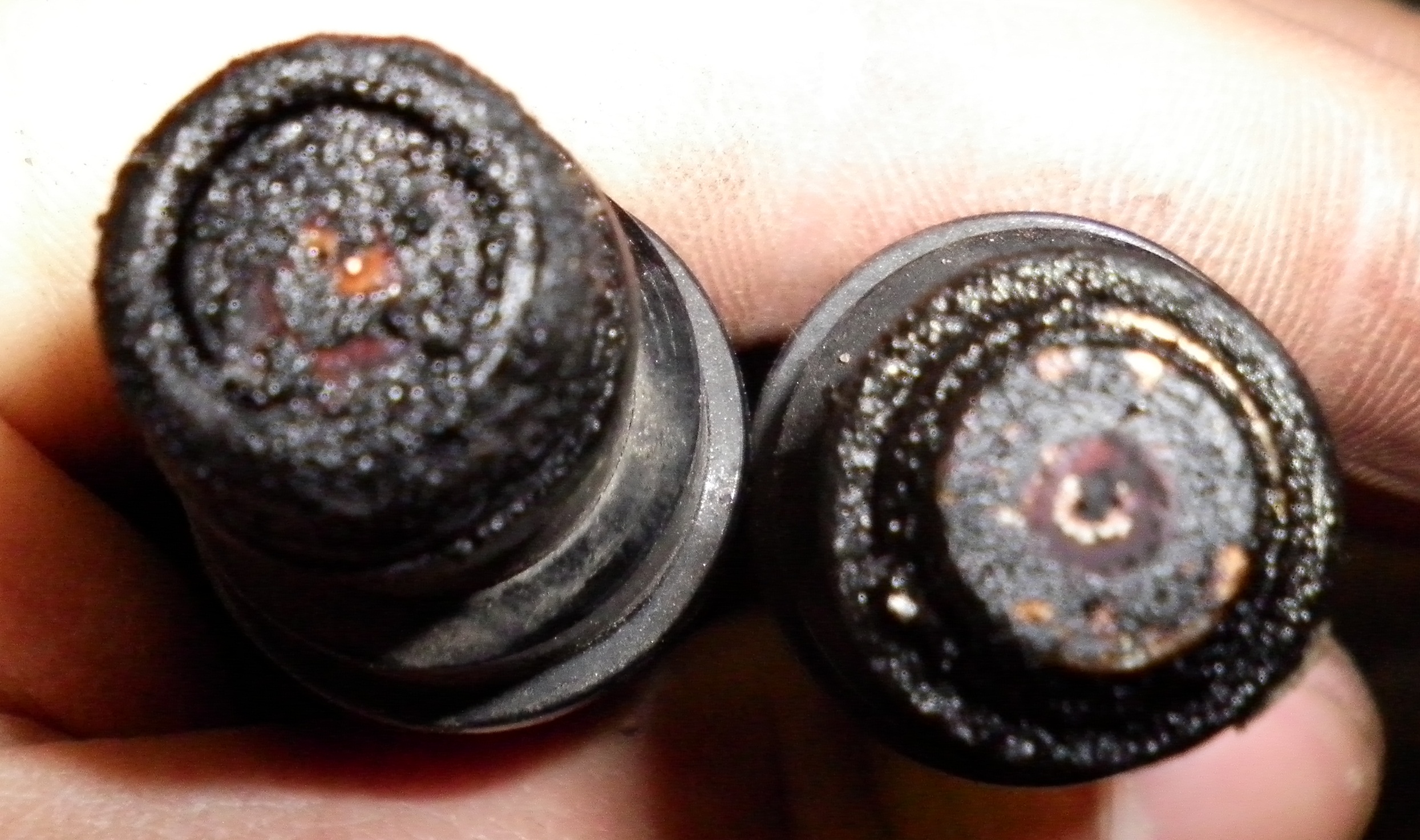

Свеженькое фото.
Форсуночки....
Авто уже больше пол года как выкуплено.

що це?
KVJ | Месье Peugeot **
Re: "профи" и "умельцы" Вторая серия.
[Re: Ant-ua] 14 февраля 2013 в 19:47
Ant-ua 14.02.2013 19:46 пишет:
що це?
Это масло наверное не менялось уже тыщ 30...

Как и сказано выше - форсунки... бензиновые.
Вид со стороны той части, которая в сторону цилиндра.

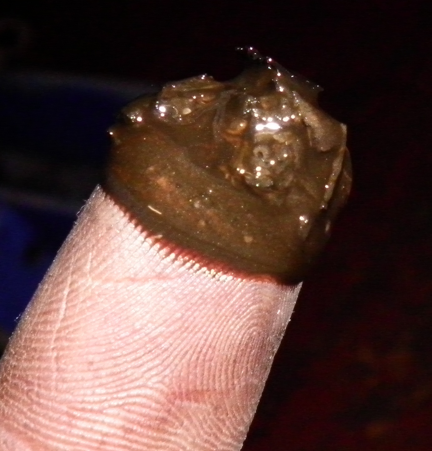

Причина - на рынке можно купить "нечто" в шикарной упаковке под видом брендового масла.
Вот так выглядит "левый" Mobil 1 после примерно 10К пробега.
"мазок" взят из под крышки клапанов.
Движок пошел стружкой а долбень "ехал пока ехало", не взирая ни на что!

[Re: KVJ] 15 февраля 2013 в 10:05
Jedy 14.02.2013 19:47 пишет:
Имхо, маслу, вообще на форсунке делать нечего и если туда и свежее будет попадать ничего хорошего не будет
Скорее маслосъемные колпачки впускных клапанов надо менять.
