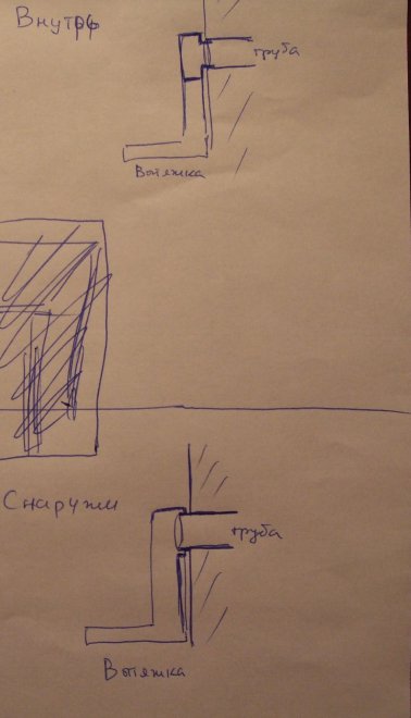

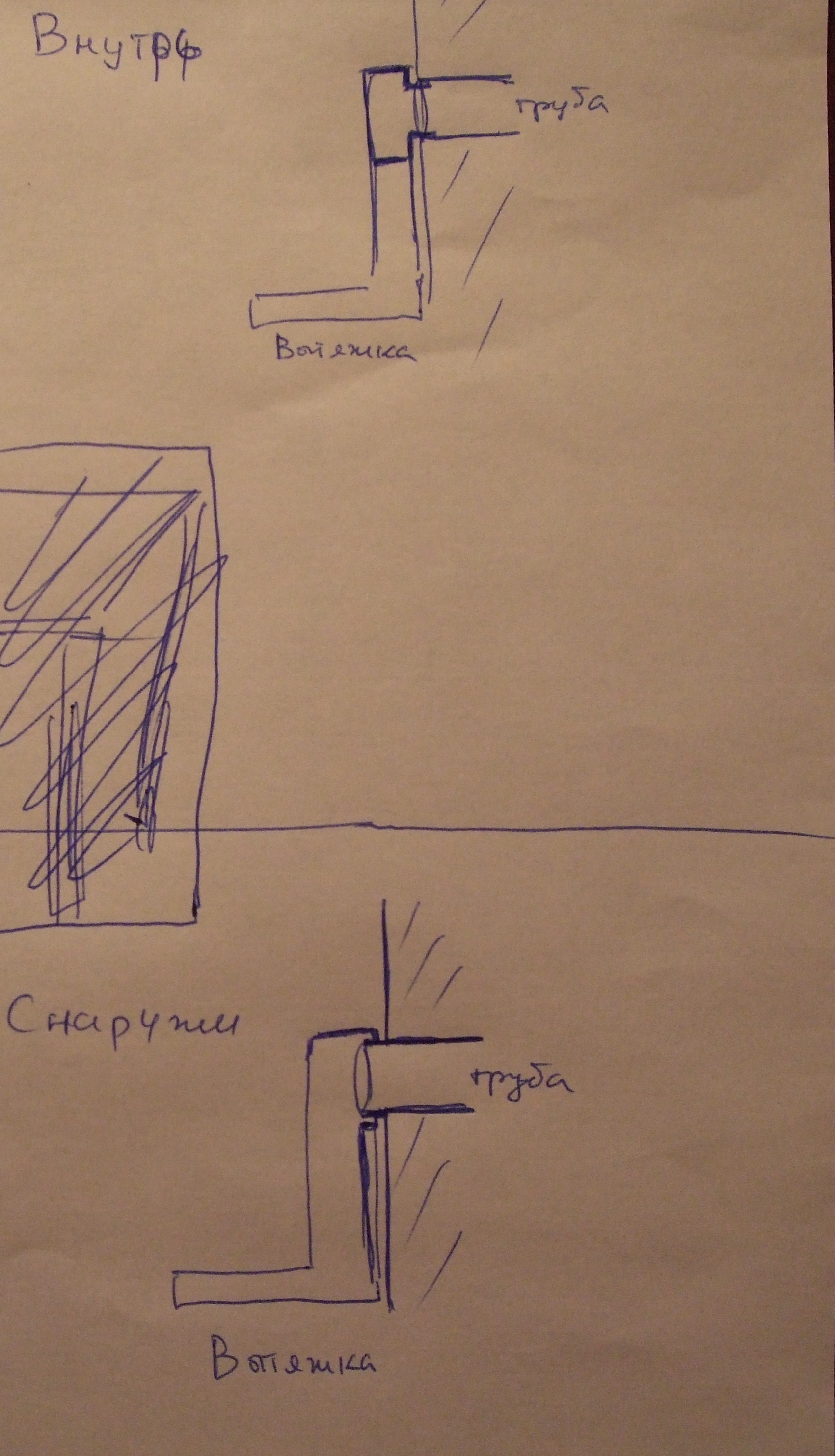

Люди, подскажите советом.
В квартире газовый котел.
Нужно подготовить место для трубы от печной вытяжки.
Два варианта: вставить вентиляционную трубу в шахту (или дымоходную, как она правильно называется?), не оставляя снаружи края, в этом случае уже труба от вытяжки будет идти вовнуть, как на картинке.
Второй вариант: оставить края трубы в шахте снаружи, в этом случае, труба от вытяжки будет "ложиться" сверху, это вторая картинка.
Как правильно, как лучше, записываю все советы Не сердитесь за картинку, в пейнте это выглядело бы ещё хуже.

эммм, вообще вам проект должны были под это дело делать
сколько этажей в доме?
вы выхлоп котла в сборный вентканал задумали вывести?????
Jusifrutta | патриарх ***
Re: Вентиляция кухни?!
[Re: Mogaba] 8 декабря 2014 в 16:33
Этажей девять.
Проект не делали нам. Есть обычная дырка вентиляционная. На нее проект нужен, чтобы вытяжку приделать?
От газового котла труба идет отдельно, куда следует, ее мы не трогали и не собираемся.
