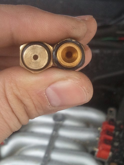

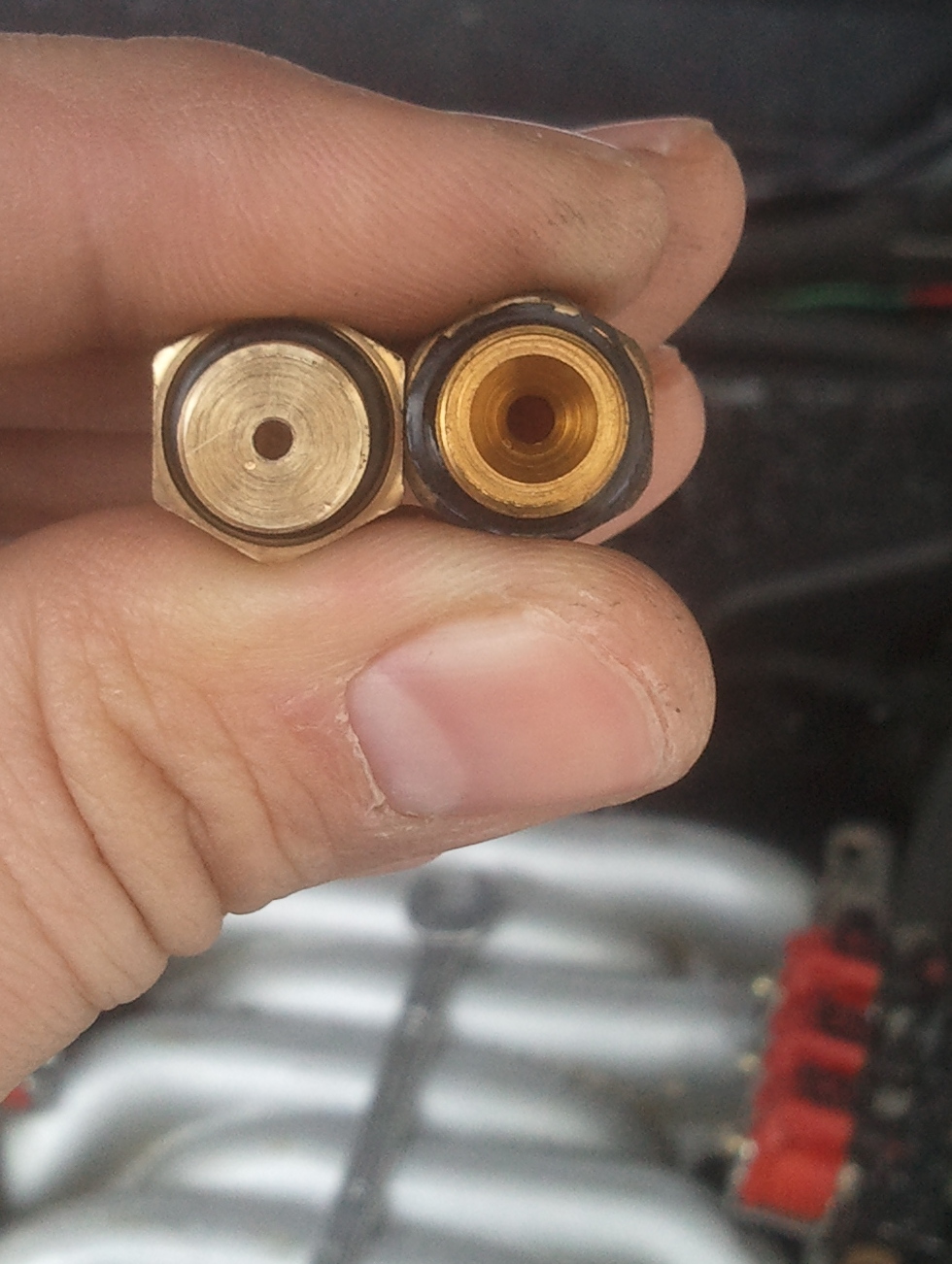

ssv | старожил ***
Re: помогите расчитать размер дюзов
[Re: MadMax] 16 марта 2013 в 13:10
слева 2,0 мм справа то что на машине...
Змінено ssv (16:02 16/03/2013)

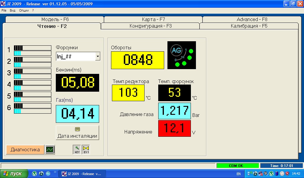

B.O.S. | ПАПАрация ***
[Re: ssv] 16 марта 2013 в 18:16
а что за лажа с напряжением?
Судя по остальным картинкам движок заведен.
А показывает 12,1 вольт бортового.
Это дохлый генератор или криво взятое питание газомозга?
или кривой газомозг (что наименее вероятно)?
MadMax | IesuiT ***
[Re: ssv] 16 марта 2013 в 18:55
что критично
1- напряжение поемуто 12 вольт
2- время впрыска бензиновых форсунок оя большое , там на ХХ
д.б. не более 3.5 ...
3- если довести до 3.5 то газовые будут совсем маленькие
- проверяй что нетак с бензином , такое как лямбдозонды ...
потом газом уже займешся

Andrew82 | V.I.P **
[Re: B.O.S.] 16 марта 2013 в 21:26
B.O.S. 16.03.2013 18:16 пишет:
Это кстати напряжение не с плюса питания там светится, это светится то напряжение что приходит к клемме +зажигания, этотже плюс используется для питания датчиков давления. Я еще массу рекомендую проверить.
У меня вообще установщики взяли +зажигания от питания рампы с бензофорсунками, там тоже часто было заниженное напряжение, иногда оно пропадало когда бензомозгу приходило в голову потушить форсунки.
ssv | старожил ***
[Re: Andrew82] 17 марта 2013 в 15:01
вот новые показания после замены дюз, с питанием таки да надо искать причину
