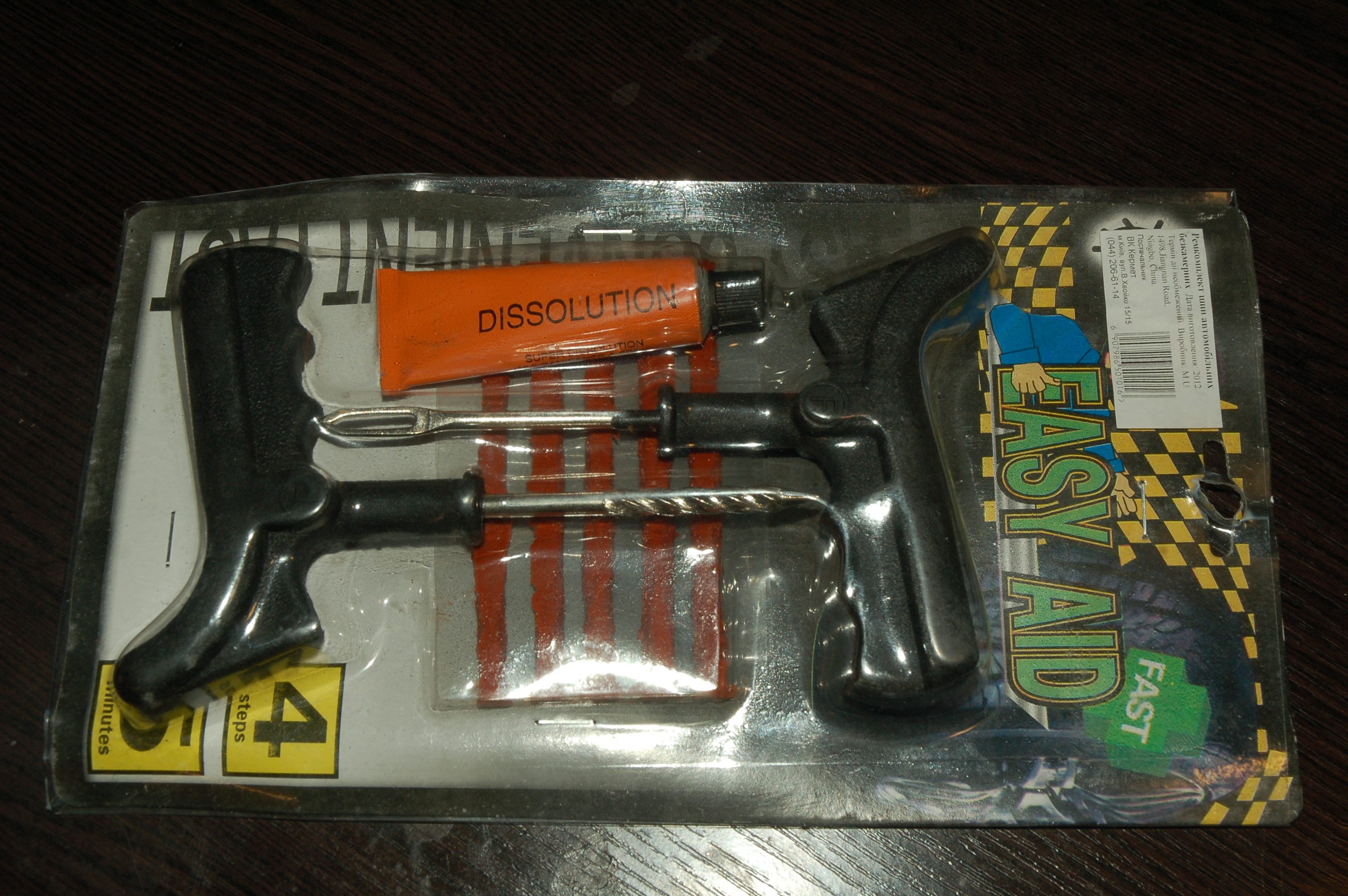

Сабж. Есть набор (на фото) и нет желания куда-то ехсть. И есть подозрения что у них набор точно такой же.

Анжинер 23.03.2013 17:43 пишет:
У вас прокол в протекторе ? Если да то можно и "этим" дырку заделать в протекторе (если от самореза, гвоздя), только смотреть при какой температуре можно применять это ваш набор.

VladimirS 23.03.2013 18:01 пишет:
У меня плюс в гараже. В протекторе. Причем не в ложбине.

Если знаете как пользоваться, то можно и самому. На Utube есть ролики.
страница У шиномонтажников такие есть, но им выгодней снять покрышку и положить латку. Моржа больше!
Удачи!

Анжинер 23.03.2013 18:08 пишет:
При таких условиях- можно и самому сделать.
Порекомендую: когда будете на шиномонтаже переобуваться- замените этот временный ремонт на нормальную ,постоянную латку.

Aquarius 23.03.2013 18:14 пишет:
Удачи!
Я это уже понял. Балансировка итд.

VladimirS 23.03.2013 18:24 пишет:
На всесезонке езжу. Стоковой.
Что в "нормальной латке" лучше? И что, кроме балансировки я не могу сам в гараже сделать?

Анжинер 23.03.2013 18:25 пишет:
Удачи!
Глупости это) шнурок- это временный ремонт, поставить латку можно и без балансировки. Пометить шину и собрать её по метке.
У меня в мастерской,вообще этих шнурков уже 10 лет нет.)

Анжинер 23.03.2013 18:27 пишет:
На "нормальных" шнурках (Тип Топ)-даже написано на коробке что это материал -для временного ремонта. С ограничением по скорости движения и по общему километражу, и даны рекомендации - при первой же возможности- заменить шнурок на постоянную латку.
А про китайские "шнурки" говорить вообще не буду.)Вылетают ,как пробка ,при движении.

Анжинер 23.03.2013 18:44 пишет:
Можете дать ссылку что это - временный ремонт? Подойдет ссылка на сайт производителя "нормальных шнурков" где сказано что это - временное решение.
Не верите мне ? - а зря.
Пожалуйста:
http://www.rema-tiptop.com/portal/SEALFIX__,5101849,16572,116336.rtt
* SEALFIX strings for temporary repairs of tread punctures
* We recommend demounting the tyre from the rim in order to determine the actual damage size
* Observe local rules and guidelines for the repair of tyres
* Permanent repairs should be performed from the inside of the tyre, for example with MINICOMBI
* For safety reasons, we also warn you not to carry out a sidewall repair with SEALFIX
* Please use it with SPECIAL CEMENT BL
Перевод:
* SEALFIX строк для временного ремонта проколов протектора
* Мы рекомендуем демонтажа шины с обода в целях недопущения моя фактический размер повреждений
* Соблюдайте местные правила и руководящие принципы для ремонта шин
* Постоянные ремонтные работы должны быть выполнены с внутренней стороны шины, например, с MINICOMBI
* По соображениям безопасности мы, таким образом предупредить вас, не проводить ремонт боковины с SEALFIX
* Пожалуйста, используйте его с СПЕЦИАЛЬНЫЙ ЦЕМЕНТ BL
Змінено VladimirS (18:57 23/03/2013)

VladimirS 23.03.2013 18:54 пишет:
Пожалуйста:
Можно было и без перевода. Тем более такого. Спасиб. Значит я колесо не напрасно отвинтил. Поставлю запаску, и поеду шинмонтаж искать.
Подразумевает ремонт "нормальной"(постоянной) латкой или грибком , которые устанавливаются "inside of the tyre".

Поймал шуруп в почти новое колесо в дальней поездке. Заткнул таким вот китайским шнурком и забыл. Вспомнил только, когда менял покрышку по причине полного износа, рассматривал с внутренней стороны, что это за хрень какая-то прилипла, не отдерешь...
Дмитрий Алексеевич | энтузиаст *
Re: Самому ремонтировать или на шинмонтаж ехать?
[Re: ccc555] 28 марта 2013 в 13:37
Примерно 2-3 шнурка в неделю особенно летом переделываю
После шнурка стоимость ремонта возрастает в разы
ИМХО применять нужно когда уже деватся некуда
