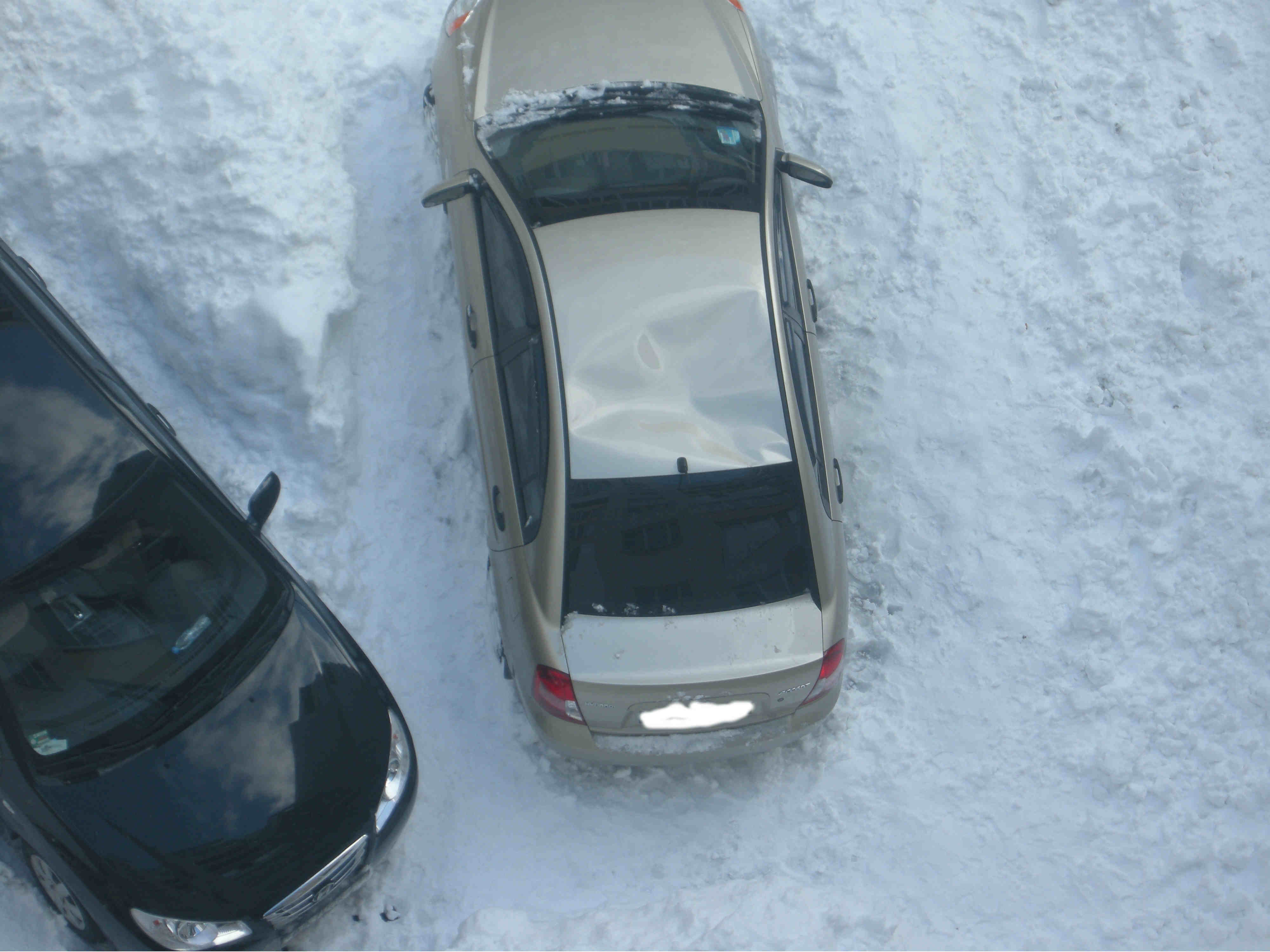

уважаемые спецы, отзовитесь!!! другу на крышу акцента упал снег с крыши дома, образовалась вмятина по площади на 1/3 крыши, по глубине сложно определить(авто застраховано, ждем ментов и ничего не делали), но из салона видно, что обшивка потолка немного выгнута внутрь салона, стекла целые, стойки тоже не поведены. Вопрос в следующем: каким образом исправлять возникшие проблемы(то ли срезать крышу то ли можно выгнуть как-то?), сколько ориентировочно это будет стоить?

блин, как фото сделать видимым?

да фоток валом, но не знаю как их сюда влепить правильно

Исходя из того что в моём случае крышу выровняли - то в случае, когда все стелка целы - не вижу причин, почему бы этого нельзя было бы сделать.

вроде с фото разобрался

Не слабо вальнуло..

та да, вопрос можно ли будет сделать без среза и шпаклевки

Мда, не хило... Сочувствую... ИМХО вряд ли тут малой кровью обойдется...

ИМХО: резать не надо

Приветствую.
Не нужно тешить себя иллюзиями... Это металл и он сильно растянут. А раз растянут, значит стал тоньше. И даже, если путем перегрева его вернуть в начальное состояние, Вы тем самым запускаете процесс коррозии... Покатаетесь с такой крышей с годик - и поедете ее все равно менять...
Кроме того, однозначно согнуты усилительные элементы...
Так что, по моему мнению - однозначная замена.
Цена восстановления "под ключ" у нас будет следующей (без стоимости запчастей):
- замена крыши, покраска крыши: от 4000 грн. (не все видно по фото);
время на работу - около 7 дней.
Юрий.
Юрий.
Юрий.
Уважаемый откуда корозия? Если ЛКП не повреждена? Какой перегрев? При сварке есть перегрев, при удалении вмятин без покраски он откуда? Езжу уже второй год на машине с рихтованым крылом, на котором краска была повреждена (царапины) и следов корозии нету, не хорошо вводить в заблуждение людей.

Не думаю, что в данном случае может идти речь о беспокрасочном удалении.
Если выйдет - буду только рад за человека.
Юрий.
п.с. всегда выражаю свое личное мнение, даже если оно кому-то не нравится.

красить или как минимум подкрашивать по любому придется, немного ЛКП повреждено

У меня была похожая ситуация.
http://forum.autoua.net/showflat.php?Cat=0&Number=6649481&page=0&fpart=1&vc=1
Закончилась заменой филенки и покраской.

Рекомендую приехать на осмотр, мы делали такие крыши без покраски, для того, что бы ответить можно ли вашу сделать надо увидеть.
Стоимость от 1300 до 4000

куда ехать то?скиньте в личку телефон контактный. и ещё вопросец, очень бы не хотелось чтобы разбирали салон и срезали стёкла -- это реально в данном случае?
