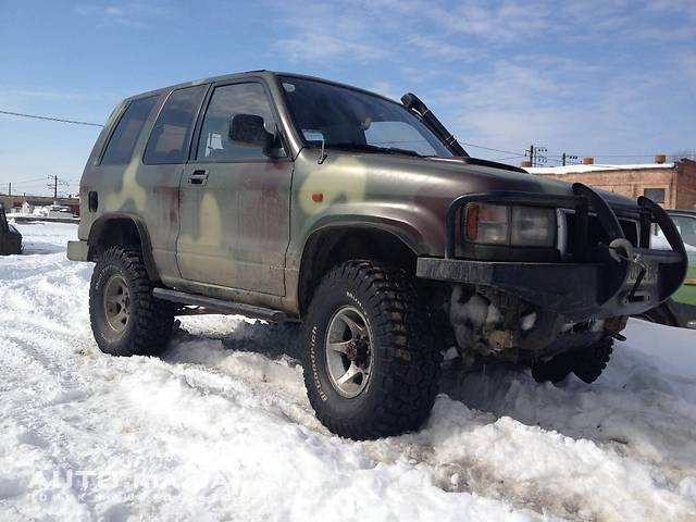

vikkin | Супер писатель! ***
Re: Выбираю Chevrolet Niva vs Kia Sportage
[Re: kkk_GAZ240] 1 апреля 2013 в 11:58
А нафик оно мне, если у меня МОнтерей.
Заинтриговали Вы меня своим Монтереем.
Что скажете по этому аппарату?
http://auto.ria.ua/auto_opel_monterey_10717178.html
Меня бы 3-дверка возможно бы и устроила. Но здесь - явно экземпляр побывавший в переделках. Часто ли встречаются "гражданские" машинки?
Заинтриговали Вы меня своим Монтереем. Что скажете по этому аппарату

kkk_GAZ240 | Шкодоволгный Вазотавр *
[Re: vikkin] 2 апреля 2013 в 11:44
vikkin 01.04.2013 11:58 пишет:
ВАУ какой сладкий коротыш! Это просто бомба а не машина. Все прелести полноразмера на гораздо более легком кузове! Ну на состояние смотреть надо вживую, проехаться.
Хотя если не планируется эксплуатация на бездоре - этого брать не стоит ,много на нем лишнего.
На том-же риа достаточно много аппаратов (ну как для этой машины много, до 10-ти машин) в диапазоне 8-11 килоуе.
По запчастям - дешевле нивы. По обслуживанию... Ну только масло менять
В общем у меня серийный, используется на бездоре в том числе. НИЧЕГО кроме регламента и явных, сделаных мной поломок не требует. Т.е. порваные пыльники шрусов, оторваный колдун на заднем мосту - за проблемы я не считаю, т.к. это обусловлено было эксплуатацией.
Один минус у них... БЕНЗИН/СОЛЯРУ любят.
[Re: kkk_GAZ240] 2 апреля 2013 в 15:50
Машина действительно интересная. Но мне нужна небольшая, из монтереев - выходит - коротыш. А таких почти нет. Буду следить за объявлениями.
Спасибо!
