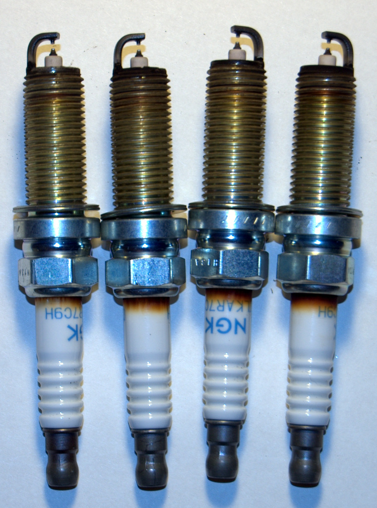

свечи Nissan Juke - 30т.км. на бензине ОККО
6 апреля 2013 в 23:42
Двигатель MR16DDT
ТО 3
Платиновые свечи.
Если-б не пробой на юбке, я бы сказал, что свечи нульцевые.
Коричневый нагар - даже намека нет - значит бенз ОК.
Двигатель MR16DDTТО 3Платиновые свечи.Если-б не пробой на юбке, я бы сказал, что свечи нульцевые

hollywood 06.04.2013 23:42 пишет:
Двигатель MR16DDT
ТО 3
Платиновые свечи.
Нагар на юбке - это не пробой.

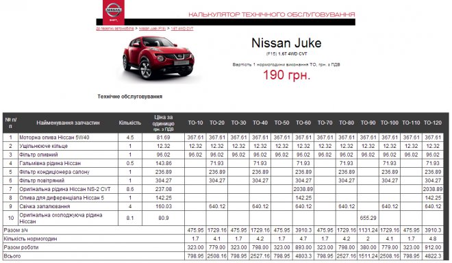

Чтобы напугать Вас еще больше, вот карта ТО с ценами на Ниссан Жук 4вд вариатор:
http://ua.nissan.ua/TO_calculator/?c_id=13&spec_id=32
Чтобы напугать Вас еще больше, вот карта ТО с ценами на Ниссан Жук 4вд вариатор:http://ua.nissan
