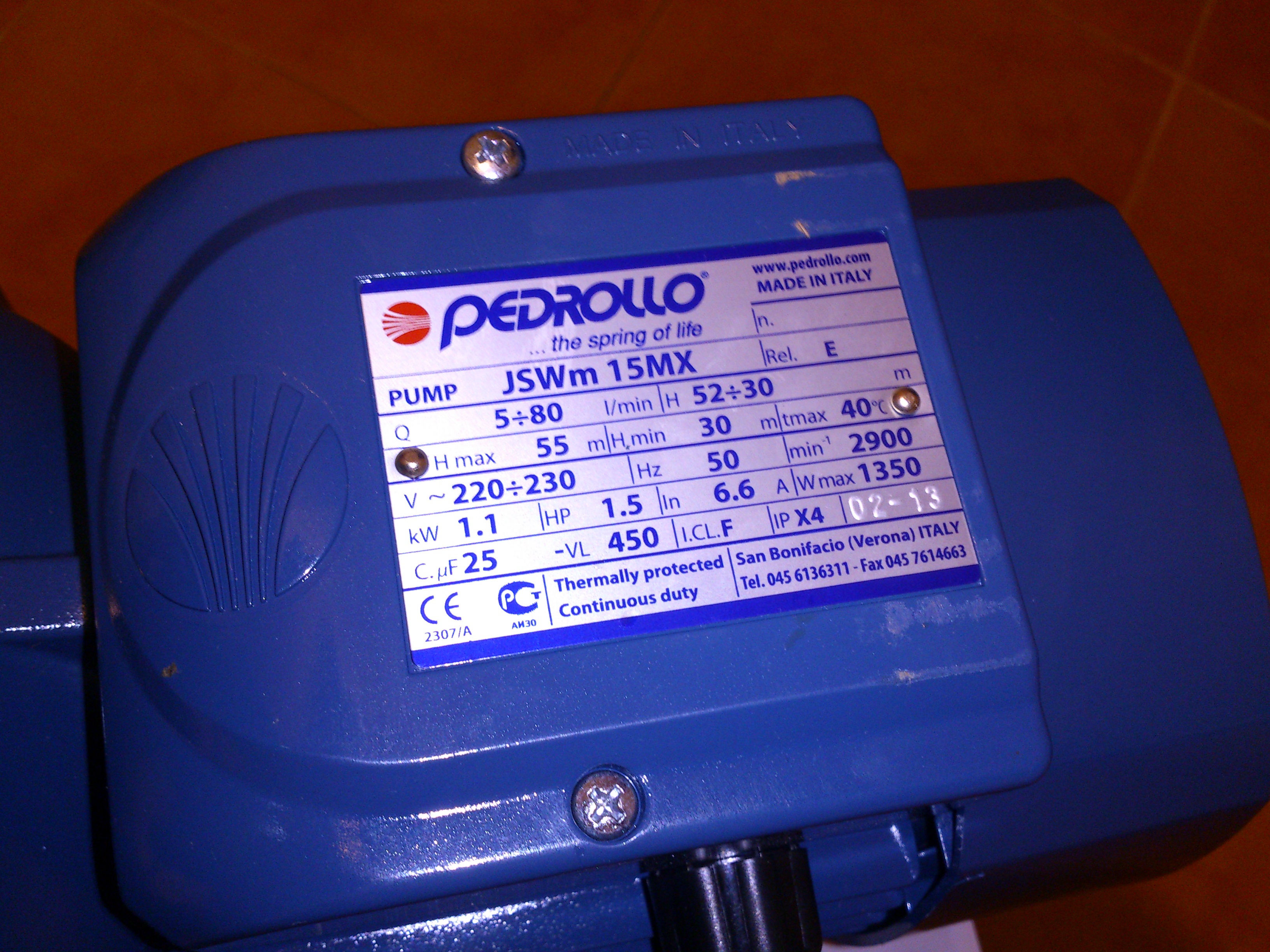

Насос pedrollo 15 mx. Скважину глубину не знаю. Два года с нее тянул насос купленный на базаре отечественного производства с параметрами: 1,1 квт, глубина подьема 7 метров, высота подьема 54 метра. Купленый на замену педролло не хуже по хар_кам, а даже не много лучше.
Вопрос в фильтре _ быть или не быть ;-)
Воду не откачивал ибо по пр бытии на дачу обнаружена не исправность отечественного насоса.

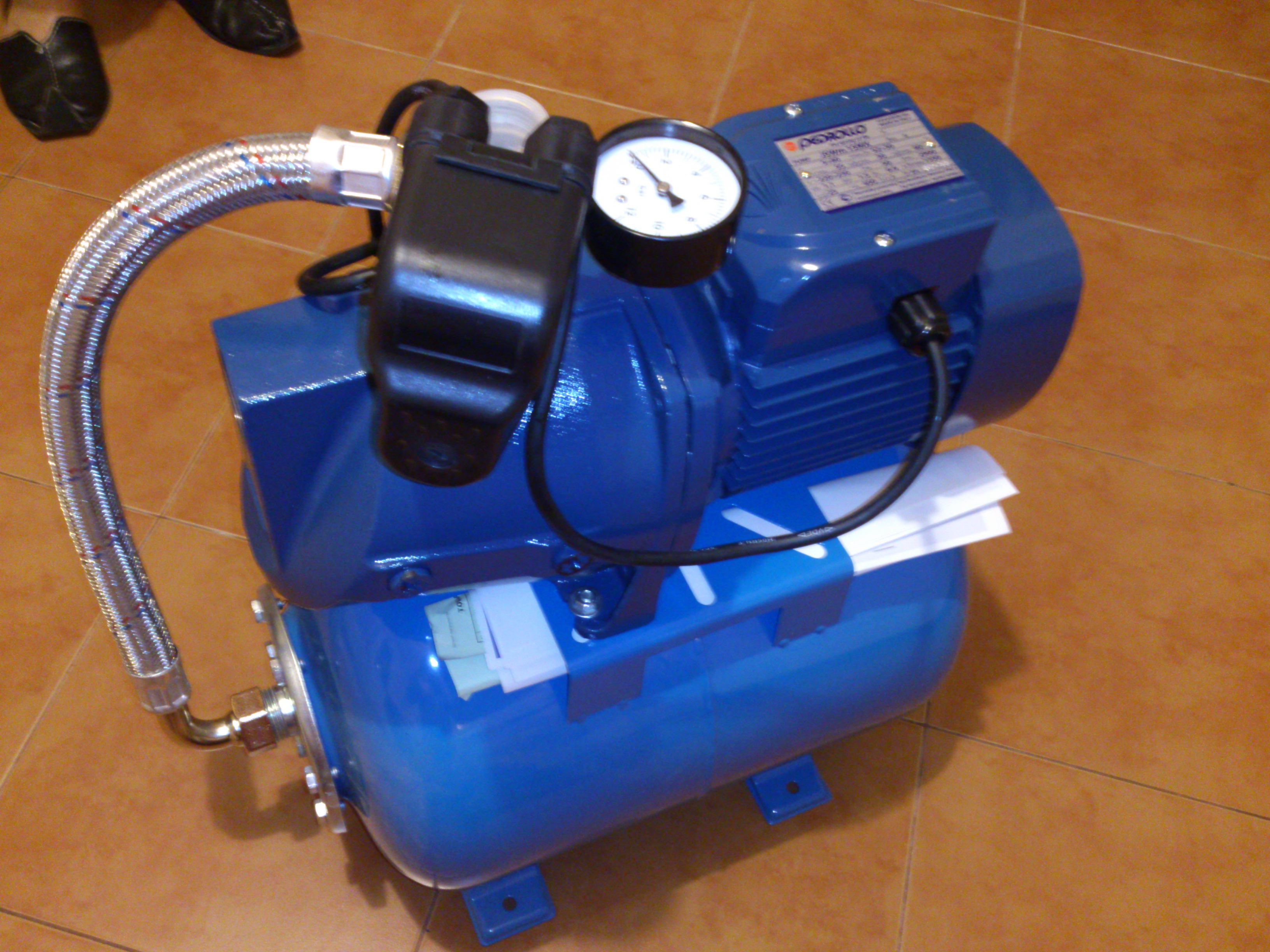

[Re: -=FaraoN=-] 23 апреля 2013 в 08:36
Фото насоса
Фото насоса

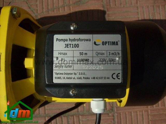

[Re: -=FaraoN=-] 23 апреля 2013 в 08:48
У меня такой же :-)
Фильтр не ставил, потому как у меня колодец. НО каждую весну откачиваю пару раз, весь колодец. После зимы она немного мутноватая, а после откачки чистая, как сльоза :-).
Откачиваю обычным насосом, а не станцией.
А куда это ты воду качаешь, что у тебя высота подъема 54 метра?

-=FaraoN=- | Супер писатель! ***
Re: Купил насосную станцию. Затупил с опциями...
[Re: Finn _Zaf] 23 апреля 2013 в 09:53
Finn _Zaf 23.04.2013 08:48 пишет:
У меня такой же :-)
С колодца у меня качает погружной еще с времен С ССР ))
Качаю в дом - краны, душ, стиралка...
