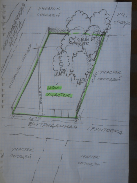

Теперь так, участок ровный, прямоугольный где то 17.5х36м (6 соток) по периметру. Вот примерная схема расположения участка, соседей, электрики (столб) и садика на участке.
Вопрос, а какой забор лучше поставить и как что расположить? Я думал туалет в углу садика, а домик - ближе к дороге...
И забор, думал с фронта и слева - глухой забор, а сетка - сзади и справа?
Х.з. как решить?
pandry2007 | СуперСтар **
Re: Дача "по бедности" - с чего начать?
[Re: Джипчер] 24 апреля 2013 в 18:29
Верхняя часть готовая будет стоить около 1500-2000грн + доставка и установка. Я сделал из б/у дверей, на верх кусок ОСБ и рубероид. Если там не жить круглогодично, то не заполнится, а если и перевалит за половину ямы, то есть куча порошков для выгребных ям, которые с этим делом справятся) По поводу экологичности - стоял вопрос о бюджетном варианте(если брать экологию, то не ближе 20метров от колодца, скважины(как своих так и соседей,располагать в самой низкой точке участка, ну и не под домами или местами отдыха как своего так и соседей), если кольца, то это тоже около 2000-3000грн копка, привоз, монтаж и т.д. и заполнятся оно будет быстрее, т.к. не будет естественного дренажа в грунт. Да при использовании шин на дно надо уложить слой крупного щебня см 10-15.
Заборчик из ПВХ это сварная, оцинкованная сетка покрытая сверху ПВХ, обычно зеленого цвета, высота 1,5м хватает с головой. Мне с воротами и калиткой повезло - сосед продал свой т.к. поставил себе "великую хохлятскую стену" 2,5м высотой, глухую с откатными воротами(сказал, что за...ли его советы каждого проходящего мимо местного аборигена!)Так я разжился калиткой и воротами из квадратной трубы за 1700грн)
По поводу воды - делать рано или поздно прийдется, полить цветочки из соседнего колодца это одно, а строиться это совсем другое, и раз в колодце воды мало, то тогда только скважина и на второй горизонт(как минимум).
По саду это плюс(у самого такая-же ситуация) правда часть убрали, оставили только то, что плодоносит и не растет одно на другом, судя по вашему расположению(не видно где дома соседей) можно ставить или на словах "мой участок" или в дальнем свободной углу участка.

juiT | IesuiT *
[Re: Джипчер] 24 апреля 2013 в 21:13
Джипчер 24.04.2013 14:32 пишет:
Х.з. как решить?
Обязательно сетку, слышал не один раз, летом когда жарко и глухой забор, нет притока воздуха, ветерок не дует и очень жарко и дышать тяжко.
Я бы глухой делал от дороги и частично от соседа, до половины участка.
