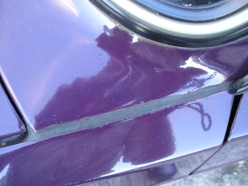

а, и вечером выложу фотку с местом, куда нужно засунуть автопластилин.

Прикріплені файли (12 завантажити)
ээ.. вот фотка
ээ. вот фотка
Maks1 | важничающий писатель ****
Re: 100 % - made in Ukraine (+)
[Re: mae] 16 июня 2005 в 23:08
это там замазать немешало бы.

Неужели на машине должно быть такое уродство от коррозии?
Так может ее всю битумом облить, зато не сгниет?
Как по мне, пусть она сгниет через три года, чем так
Все ИМХО, без обид пожалуйста

лучше вычести и налей руст-стопа под цвет кузова или хамеррайта
