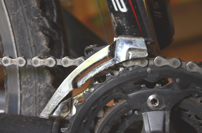

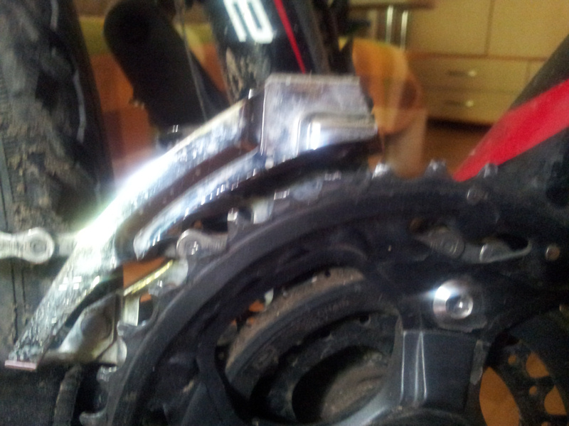

Обещанные фотки. Надо заметить, что ситуевина повторилась в прошлую пятницу до чистки системы/цепи. В субботу все отмыл - пока больше не повторялось.

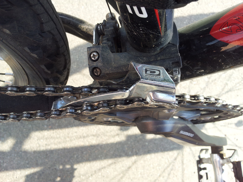

Вид сверху:
Вид сверху:

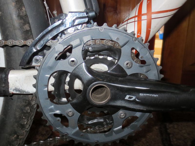

Перекидка задрата. Там расстояние от большой звезды до рамки должно быть 1-3 мм.
Вот к примеру как у меня.
alt402 | V.I.P **
Re: Проблема с трасмиссией
[Re: Громозека] 14 июня 2013 в 15:39
Громозека 14.06.2013 15:32 пишет:
Она задрана, потому что там цепь застряла. При нормальном положении цепи от перекидки до звездочки где-то около 3мм и есть. Или, может, ниже надо?

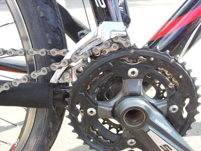

Вот так правильнее (цепь на большой звезде):
Громозека | Достоевский ***
[Re: alt402] 14 июня 2013 в 16:09
Так то в принципе ничего. Должна работать.
