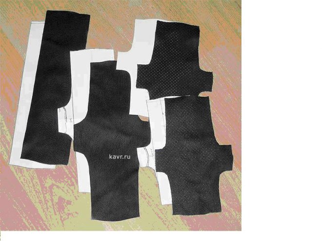

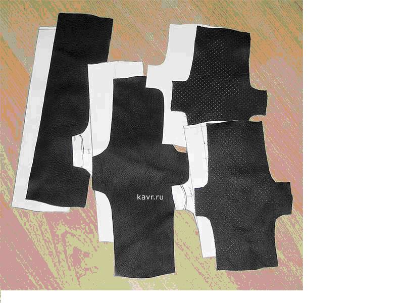

Во первых нужно точная раскройка на твой руль, берешь малярный скотч и обратной стороной обклеиваешь весь руль, после делаешь аккуратно разрез по будущим швам, далее вырезаешь по лекалу из кожи заготовки(сшиваешь), набиваешь предварительно дырки под шов для удобства, после выбираешь каким швом шить, и вперед.
Гугли есть правильные отчеты по перетяжке.
Иль кинь в личку свое мыло я тебе отчетик с описаловом кину, тут постить леньки, долго.
