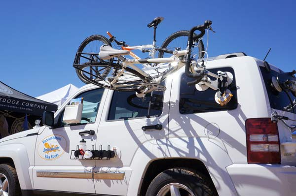

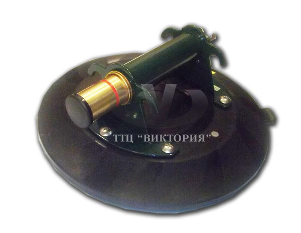

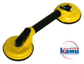

Интересно чисто гипотетически возможно ли установить велокрепление на крышу автомобиля скажем на присоски для переноса стекла.
1 шт. стоит около 250 грн., на подьем 40 кг.
Интересно чисто гипотетически возможно ли установить велокрепление на крышу автомобиля скажем на присоски для переноса стекла.1 шт

если крышу не жалко - легко!

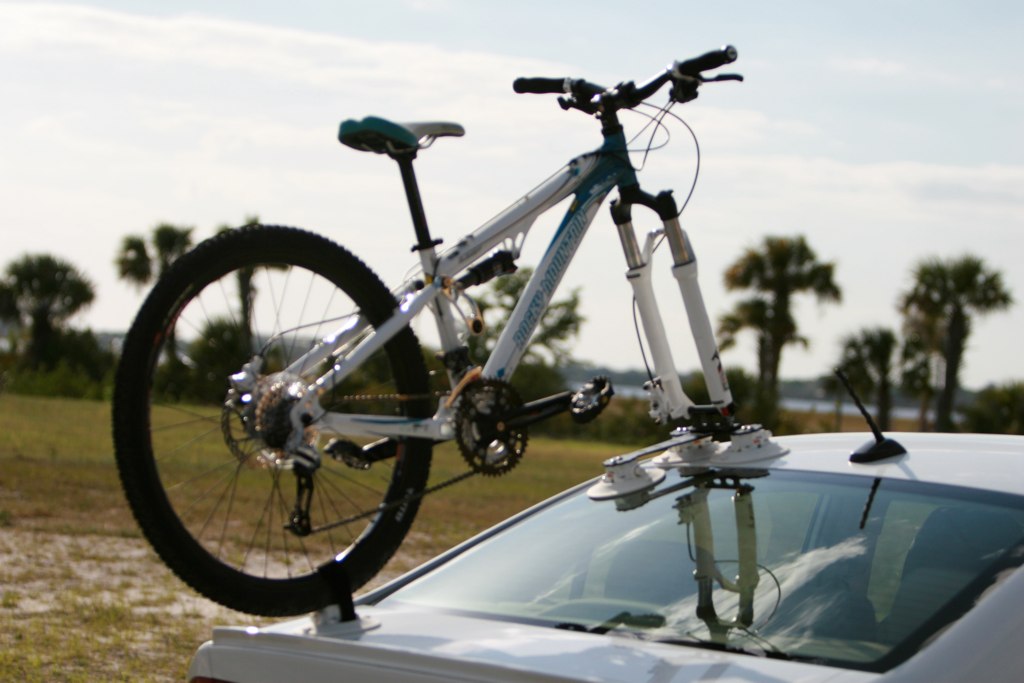

Ну вот например в америке делают такие. Может это лучше, чем ремнями тереть ЛКП (при креплениях на задней крышке багажника)

Заднее колесо ремнями стягивается как и в обычных велокреплениях а переднее как бы то надо придумать присоску подружить с креплением оси переднего колеса хомутами что-ли.
Может проще 2 присоски, чем крепление багажника покупать на конкретную модель, + поперечины, + само велокрепление....
Заднее колесо ремнями стягивается как и в обычных велокреплениях а переднее как бы то надо придумать присоску подружить с креплением оси переднего колеса хомутами что-ли.Может проще 2 присоски, чем крепление багажника покупать на конкретную модель, + поперечины, + само велокрепление

Чисто гипотетически представляю, как на ухабе эта присоска вместе со стеклом и великом улетает куда-то на встречку. А может нуегона?

Чёта я тоже очкую. Не велю я во всякие присоски. Всё что не прикручено болтами рано или поздно должно отвалиться. Я себе поставил крепление на релинги и не парюсь.

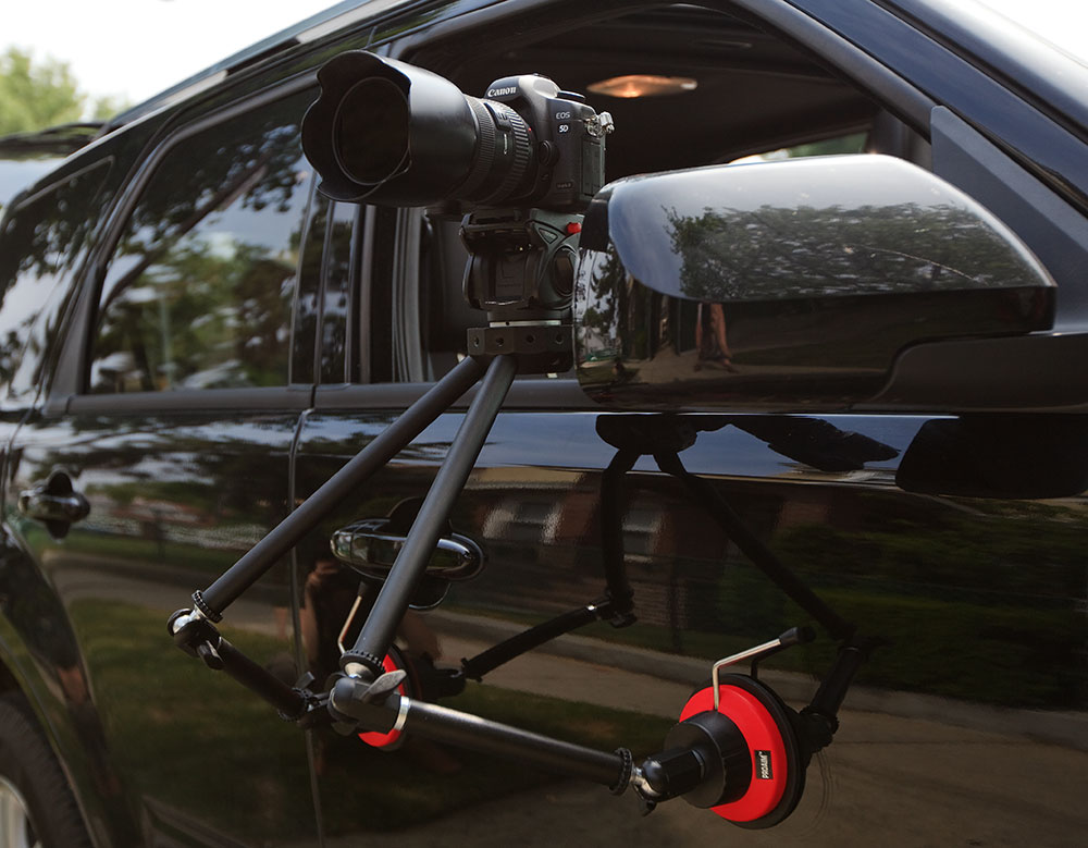

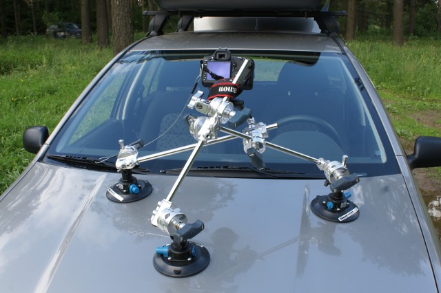

В кино, фото индустрии присоски давно уже приспособили.
Просто с присосками куда больше возможностей монтажа велосипеда и на крышу, и по диагонали и на заднюю дверь, и на багажник седана-бампер, и чтобы габариты не закрывали, и чтобы ветки не цепляли и чтобы задней двери не мешали... да хоть на капот и любоваться всю дорогу своим Гари Фишером...
В кино, фото индустрии присоски давно уже приспособили. Просто с присосками куда больше возможностей монтажа велосипеда и на крышу, и по диагонали и на заднюю дверь, и на багажник седана-бампер, и чтобы габариты не закрывали, и чтобы ветки не цепляли и чтобы задней двери не мешали

И порой фото/видео камеры стоят на порядок дороже "ашанбайка". Ну а когда дорогущие тяжелые полотна стекол/зеркал переносят с помощью стекол и работают с ними в люльках на высотках

Givenchi 06.06.2013 08:21 пишет:
Только вот фотоаппарат/видеокамера весит эдак раз в 6+ меньше велосипеда и оказывает намного меньшее сопротивление воздуху.
Ну переносят и перевозят - это сильно разные вещи.
У меня, например, периодически отваливается держатель смартфона с лобового стекла - вибрация, нагрев/охлаждение, и опаньки, на очередной брусчатке падает вместе со смартфоном. Причем крепление брендовое, а не ноунейм китайский за 5 баксов с dx.
В общем я бы не рискнул везти велик на присосках по нашим "дорогам".

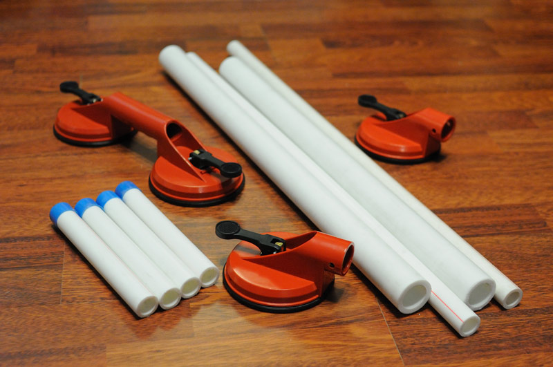

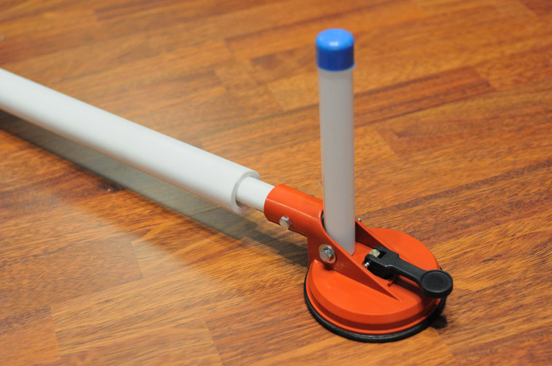

Багажник для разовой перевозки не тяжелых длиномеров (Плинтуса, наличники, лыжи, сноуборд, ПВХ трубы, карниз, ПВХ бордюры...)
Двухголовочную присоску ножовкой пополам, сверлом отверстия. ПВХ трубы (разного диаметра например)
Багажник для разовой перевозки не тяжелых длиномеров (Плинтуса, наличники, лыжи, сноуборд, ПВХ трубы, карниз, ПВХ бордюры.)Двухголовочную присоску ножовкой пополам, сверлом отверстия
