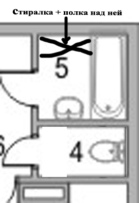

Имеется классика 2-шка....не могу понять куда установить бойлер....
Бойлер в процессе выбора, т.к сначало определить место....
Имеется классика 2-шка.не могу понять куда установить бойлер

по расположения в сан узле

У меня, при очень похожей планировке, в туалете висит (за бачком, на задней стенке).

я тоже именно туда планировал.............
до от стенки до бачка.....(+/- 300-330 мм)
бачок впритык стоит к стенке (на фото чуть по другому)

есть термексы овальные, т.е не такие "глубокие" ,если 50-80л под самый потолок над бачком, то не должен мешать.
второй вариант - овальный горизонтальный и тоже под потолок на боковую стенку туалета

вот так правильней.......
вот так  правильней.

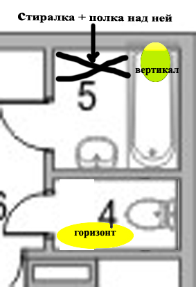

Варианты.
Варианты.

Лучше всего вешать так, что-бы до всех точек было минимальное расстояние. Потому в данном случае лучше туалет. У меня бойлер большой и высокий, пришлось вешать возле ванны, в той маленькой типа кладовочке.

у меня такая же планировка, бойлер на 100 литров висит над бачком, ничего ничему не мешает
я по описанию и сантиметрам не понял где что чему должно мешать, если честно
главное крепить хорошо, а то задняя стенка это часто стенка вентшахты, она не толстая

я повесил прямоугольный под потолок над стиралкой на 50 литров

Электролюксы есть с горизонтальной и вертикальной установкой, может в ту сторону посмотреть?
