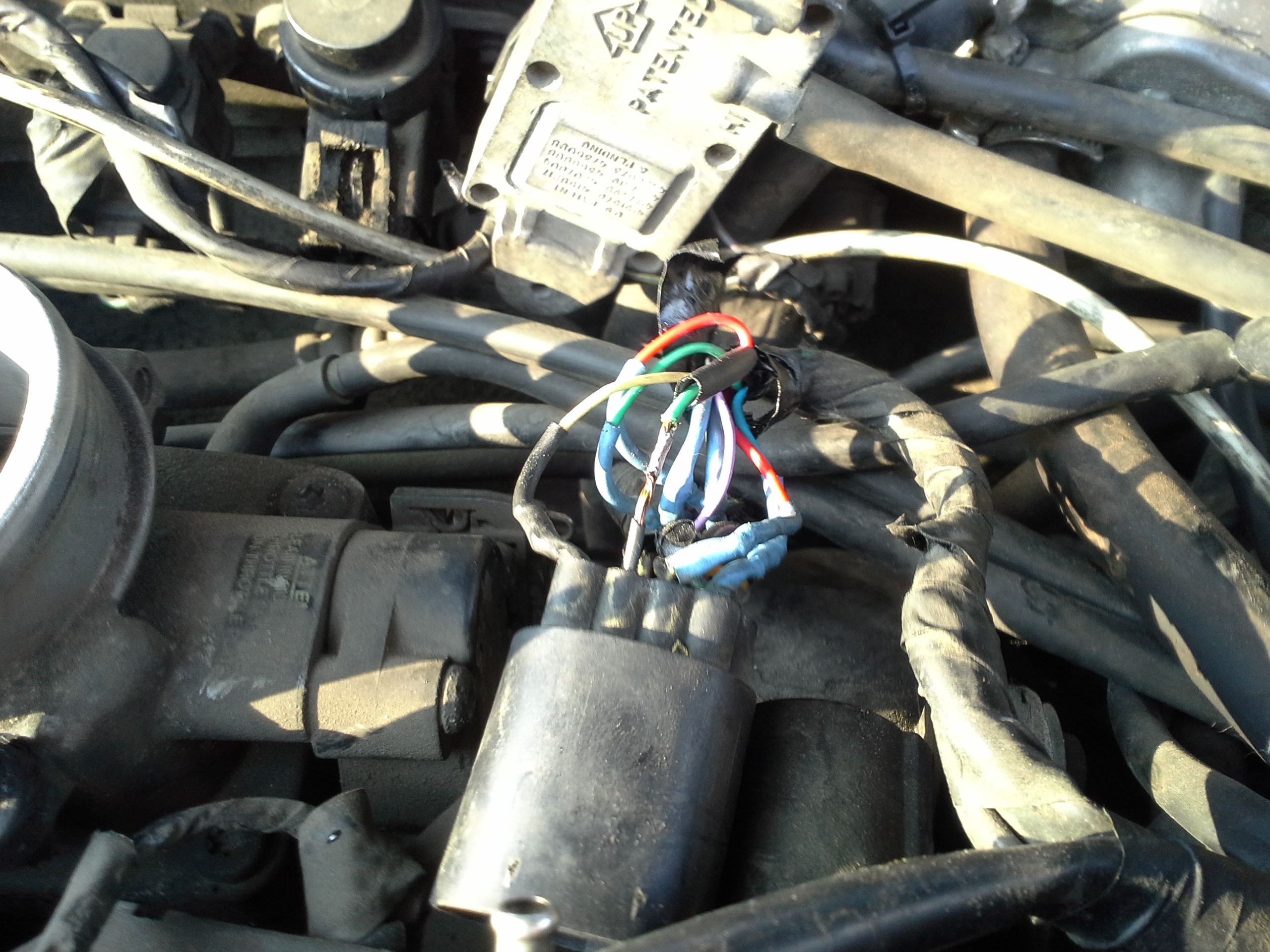

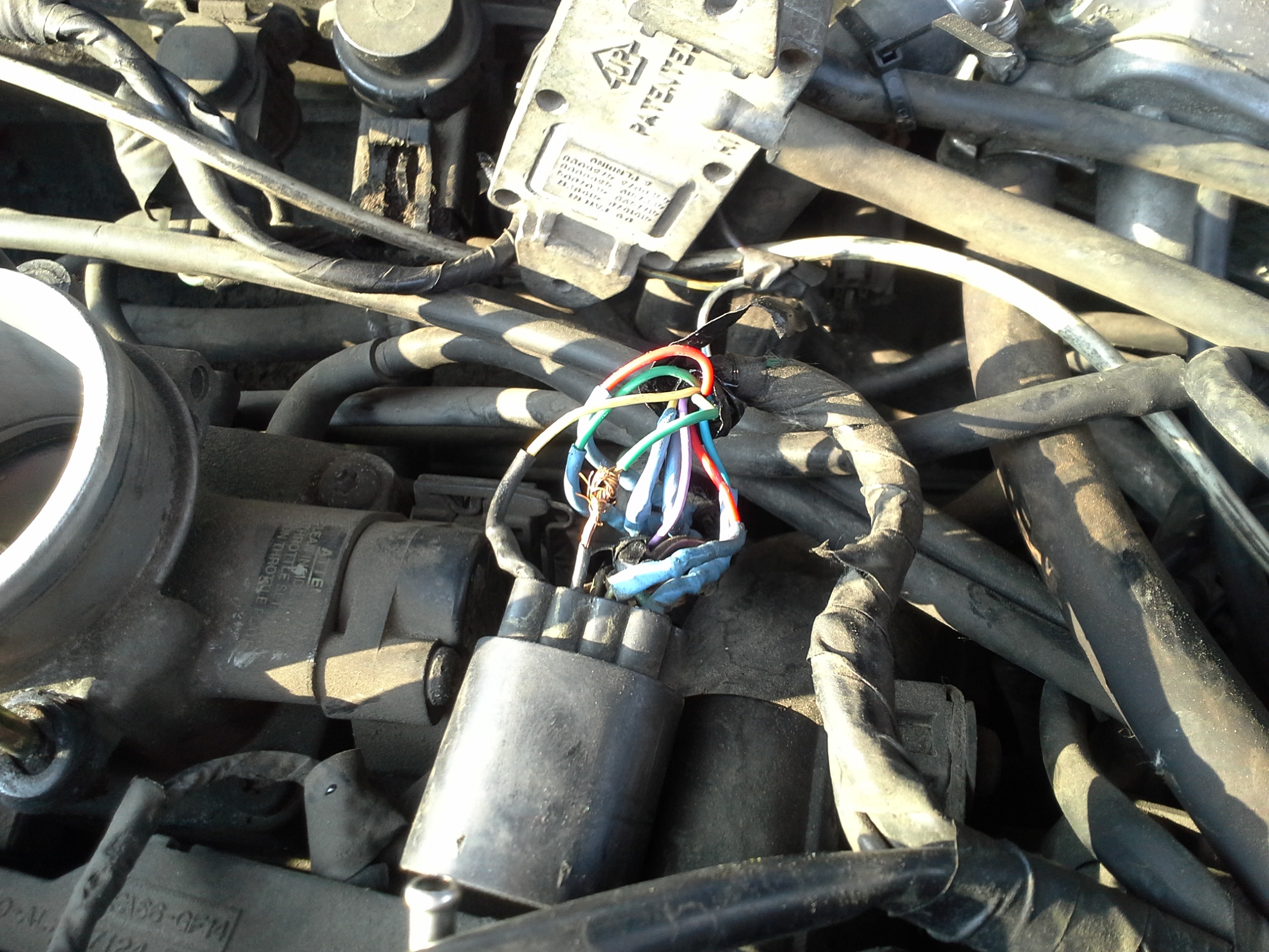

У всех так врезаются в проводку при установке ГБО? Просто скрутили провода и в термоусадку. Начались проблемы с зажиганием. Сегодня вскрыл проводку и сделал все соединения на пайке.
У всех так врезаются в проводку при установке ГБО.  Просто скрутили провода и в термоусадку

Вот так сделал я.
Вот так сделал я.

ну у тебя есть шанс узнать почему пайку в авто не используют..
в двух словах - пайка жесткая и от вибраций, которые постоянны на работающем двигателе, провода на краю пайки быстро обламываются (так же массивные контакты ан платах в авто часто теряют контакт - трещины по периметру). именно поэтому в автомобилях используют скрутки если нет возможности использовать обжим. скрутка и обжим допускают микродвижения в месте соединения, что предотвращает обламывание проводников.
пайку можно использовать, если спаивать кончики скрученных проводников - скрутка обеспечивает механически устойчивый контакт, кончик с пайкой обеспечивает улучшенный электрический контакт (а нужен ли он?) без механических нагрузок.
примерно так.
ps сделано было хоть и правильно, но кривыми руками. делаю так же (если есть потребность что-то в авто подключить/соеденить), но более плотно - выглядит более "естественно". ещё бывают "ножевые" врезки - специальыне разъемы для врезки в многожильные кабели, но они слегка денег стоят, поэтому распространения не получают.

Насчёт рук, это фотки до переделки как сделали на випгазе, я все сделал аккуратно и проложил как должно было быть.

так и понял до было сделано коряво, после аккуратно, только стоит укрепить должным образом пайке - от вибраций защитить.
LIS - иногда говорят что опыт и практика в достаточном количестве это практически высшее образование. высказался только о том, с чем сталкивался. крайний раз пайку с отвалившимися контактами лечил 2 дня назад: знакомый машинку взял, но она покашливала - оказалось разъем на инжекторе и датчике температуры пропаяли (разобрать и сделать аккуратно не смогли) и провода слегка обламались ровно по кромке пайки.
