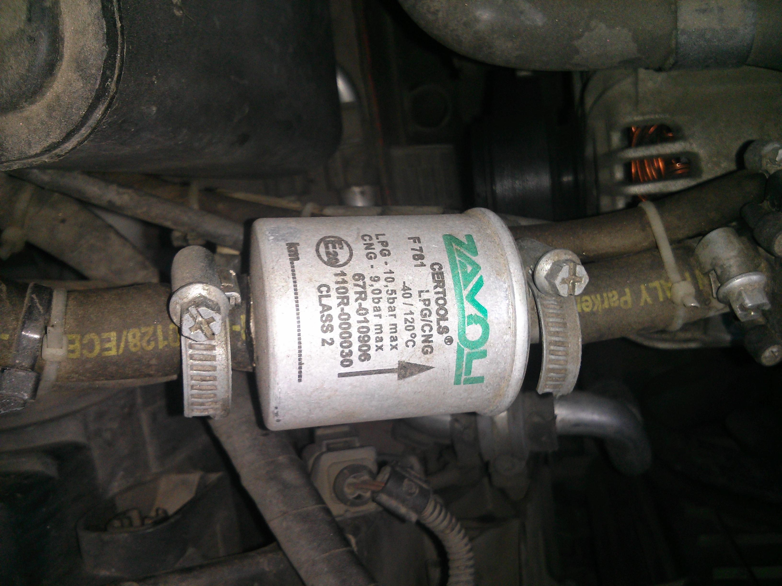

По мотивам этого топега, на мой автомобиль, почти 6 тысяч назад (с 262649 по 268479), была установлена конструкция из двух фильтров CERTOOLS. Последовательно булпреновый F781 и разборной бумажный F779-B (второй для контроля). В редукторе вместо бумажного, установлена вставка из довольно крупноячеистого поролона, дабы исключить влияние теоретически более тонкой фильтрации бумаги (хотели поставить войлок, но не получилось).
Выглядело это примерно так:

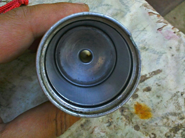

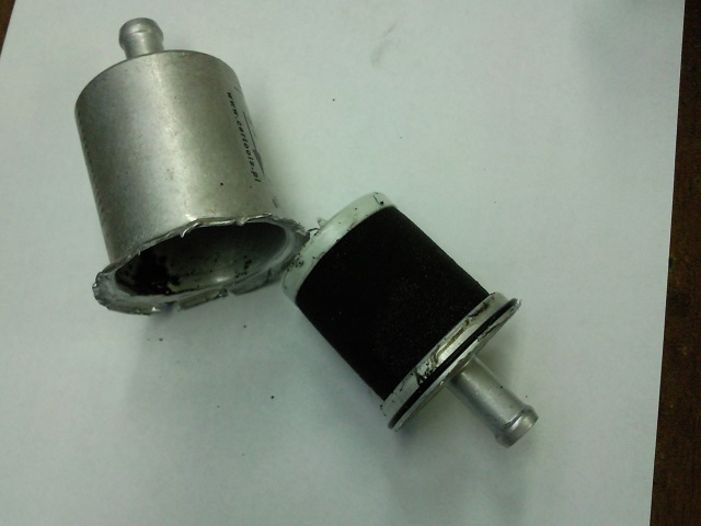

По итогу эксперимента, разобрали и взвесили оба фильтра. В булпреновом сразу видна плохая фильтрация в редукторе, обычно в фильтре паровой фазы нет такого количества грязи. При сдавливании на поверхности проступило масло, которое он успешно впитывал. Взвешивание показало, что грязи и масла напитался на 15 грамм.

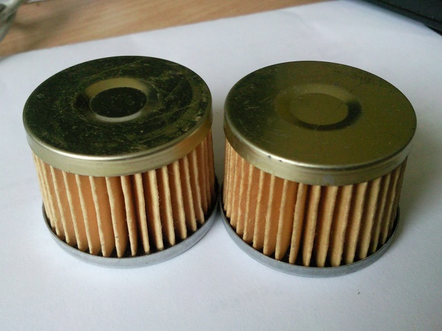

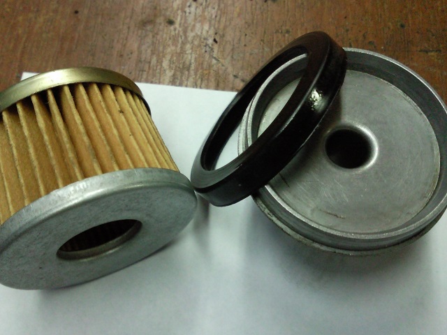

Бумажный фильтр девственно чист как на вид, по весу не изменился, на уплотнительном кольце появился тонкий след масла.

Новую и бушную вставку можно отличить только по запаху.

Дык выпадать и не должно. Грязь на фото из-за плохой фильтрации в редукторе. Обычно это происходит, когда фильтр жидкой фазы войлочный. Если стоит бумага, грязь там и остается и в фильтр паровой фазы не попадает.

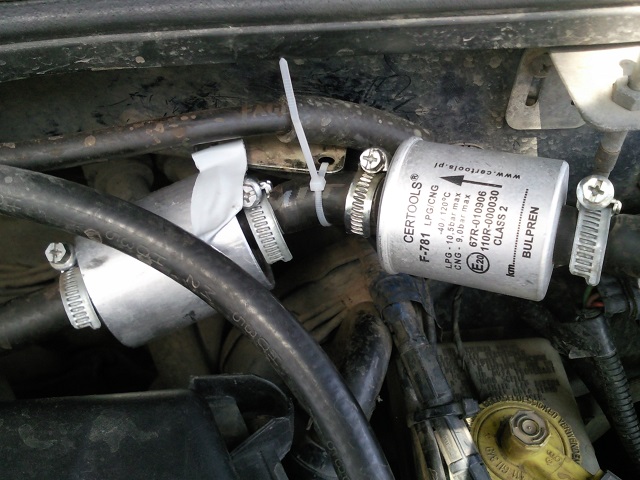

Продолжение.
Пробежала машинка еще 17ть тысяч. Хотели 15, но так получилось:)

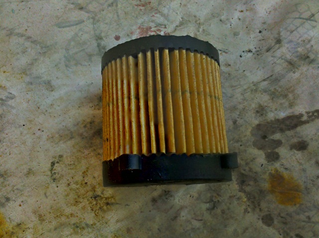

Достал я контрольный фильтр, а он сухой и чистый, без малейших признаков масла. Наверное потому-что я в Крым не ездил
Фильтроэлемент:
Продолжение. Пробежала машинка еще 17ть тысяч

Корпус фильтра:
Корпус фильтра:
