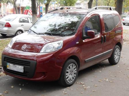

Начал замечать, что на скорости 100-110 км/ч при движении по трассе очень периодически появляется такой сильный вой чуть справа, в передней части авто...
Сначала думал, что это от профиля асфальта зависит, но вой бывает на разных участках асфальта. А когда скорость сбрасываешь ниже 90 км/ч он исчезает
Машинке - год, пробег 18 тыщ км
Что это может быть, подскажите, хочу к ОД идти подкованым, если что?
Заранее спасибо за отзывы

Нет, антена под углом в 45 градусов спереди, на крыше...машина итальянец ФИАТ Кубо бенз 1.4
Нет, антена под углом в 45 градусов спереди, на крыше.машина итальянец ФИАТ Кубо бенз 1
