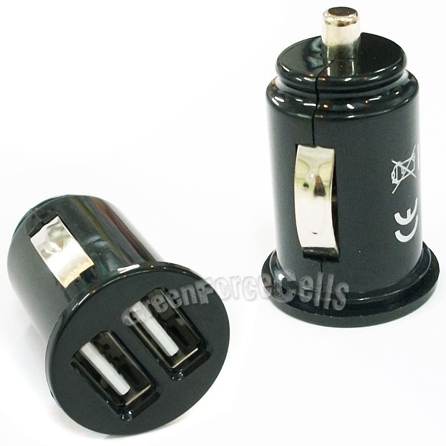

[Re: F110_] 13 августа 2013 в 16:52
тырнет ф помощь.......
вот решение..............
тырнет  ф помощь.вот решение
