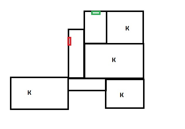

є віфі, роутер Д-Лінк ДІР-320, розташований на червоному місці. Пробиває у всі сторони, мережевий принтер через нього по ЮСБ підключений, все норм. Але хотілося би переставити на "зелене" місце. Чи проб'є він звідти, не перевірялось. Тому підкажіть:
1. Який роутер буде потужніший за ДІР-320, щоб гарантовано "пробивав" по всіх К (кімнатах). Бажано з ЮСБ, щоб принтер працював.
2. Чи є якась віфі коробочка до принтеру, щоб принтер також у менежу був зав'язаний, як і зараз, але без дротів?

А вообще, судя по вашей схеме, если ваш Д-линк вас устраивает, то и не парьтесь. Если покрывал на красном месте - и на зеленом будет не хуже. Просто переместите ради интересу и проверьте, прежде чем платить за новый роутер.

переставив 320-й - пробиває, самий дальній кут на 2-3 "рисочки".
Але смартфони в дальніх кутах не ловили і з червоного місця.
Зацікавило "в режимі репітера". А 320-й так може працювати? А то би я його на дальні кімнати поставив, а новий якийсь на зелене місце, щоб вже по максимуму. А то люди і кіно через інет іноді дивляться.

смотри где у тебя капитальные стены и перегородки , две капитальные стены пробивает хуже , посему имхо в зеленом месте должно быть лучше

всі однакові, тонких перегородок немає.
