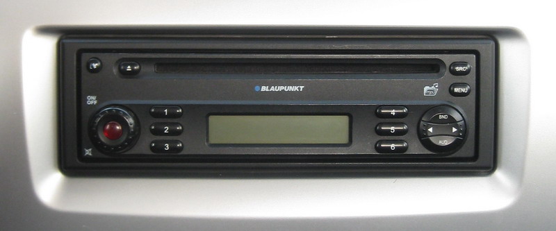

субдж, в первой фазе понятно, что куда и че надо было засунуть.
В второй фазе я очевидного решения не нашел.
Кстати, сзади идет специфический разъем или стандартный блаупунктовский?

Насколько знаю, нужны 4 острых предмета.
Должны быть ISO разъемы

если та, что с 4мя круглыми дырочками - засовываешь два стрержня от шариковой ручки сначала слева, тащишь обратно - вытягивается левая сторона, потом повторяешь с правой стороной...

без дырочек, как снять не подскажу, но есть фото
как я понял такая у ТС
без дырочек, как снять не подскажу, но есть фотокак я понял такая у ТС

Рамка снимается, под ней дырочки. 4 штуки

нету их там 8))))
нет дырочек, вот сижу и думаю , куда совать 8)
А гамнитола, такая как на фото 8)

Феерично ... на, читай http://www.logan.in.ua/forum/viewtopic.php?id=10421
Само смешное, что когда я ее поставил в Эскорт для продажи, я ее именно так и вытаскивал и думал шо я че-то не знаю.
- Снять переднюю панель. Под ней с обеих сторон под краями есть квадратные отверстия.
- Сделать 2 П-образных скобы из проволоки или большой скрепки так, чтобы концы каждой скобы входили в левую и правую пару отверстий.
- воткнуть скобы в отверстия на 5-7 мм и слегка отгибая их за перемычки к краям (таким образом мы отодвигаем фиксаторы от ребер за которые они цепляются) попытаться вытянуть магнитолу из шахты.
Все.
