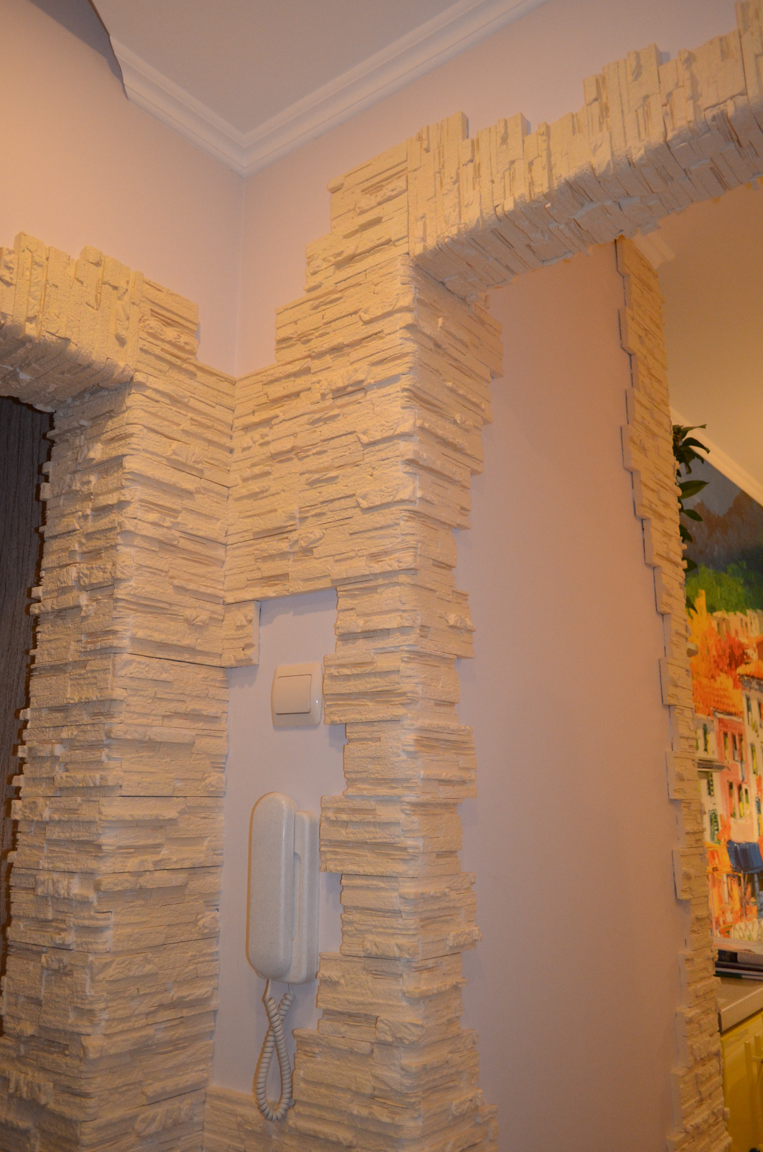

проблема не в том, чем приклеить гипсовую плитку, а как ее уберечь от сколов. Приклеить можно любым клеем для плитки, у нас приклеена частично на прогрунтованый бетон, частично где-то уже на проштукатуреные места, частично на проштукатуреный обычный гипсокартон (брали на фигурный потолок). Проблема в самой плитке - она гипсовая, она мягкая, при укладке/наклеивании (нажиме на нее) она легко может лопнуть/треснуть. Сама форма плитки неравномерная, после опила и приклеивания остаются неравномерные швы, лично мы их понемногу заделываем смесью для обычных плиток. Ну и эксплуатация... У нас гипсовой плиткой отделаны проемы в прихожей, 1 год показал, что отбивание кусочка плитки происходит очень и очень лЁгко. Надеемся, что покрыв ее спец. "лаком для камня" сможем продолжить ей жизнь в коридоре. На кухне под окном - лаком покрыли - вроде пока ничего не отбили.
