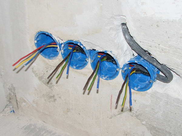

Посетитель 17.10.2013 04:05 пишет:
... но только если каждый розеточный механизм подключен ответвлением, как на фото, а не халтурным шлейфованием на зажимах розеточных механизмов...
А можно прокомментировать, как делаются ответвления? Пайка, обжим, ...? И как при этом грамотно изолируется ответвление? И чем это лучше, чем зажим розеточного механизма, если в розеточном механизме на каждом контакте как раз предусмотрены вводы под два провода (типа входной и "на следующую розетку")?
Xabr | важничающий писатель ***
Re: Выбрать производителя: Eaton(Moeller), Hager, Legrand...
[Re: Sanya] 17 октября 2013 в 15:37
+1 к вопросу
