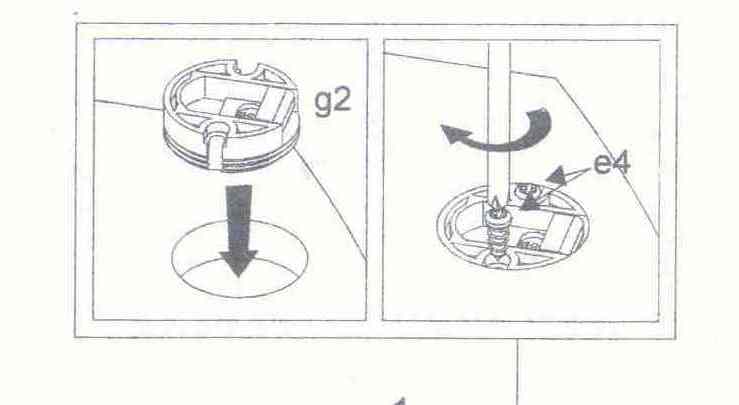

Вот такие штуки, отсканил из инструкции.
Змінено rulez (16:56 24/10/2013)
rulez | Достоевский ***
Re: Как повесить прихожую "Гербор"?
[Re: rulez] 24 октября 2013 в 16:57
еще
еще
Нормальные штуки, ты тока прикручивай их к полке штатными саморезами, и будут держаться. Ну, если, конечно, слона на вешалку не повесишь. Прелесть этих круглых штук - в них регулировка есть по высоте на нескоко миллиметров, если дырки немного криво пробил - исправимо.

Круглые штуки - типа петли, которые вешаются на саморез? У меня вешалка висит на 2х дюбелях 6х40. И ниче не падает.
