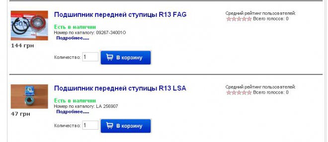

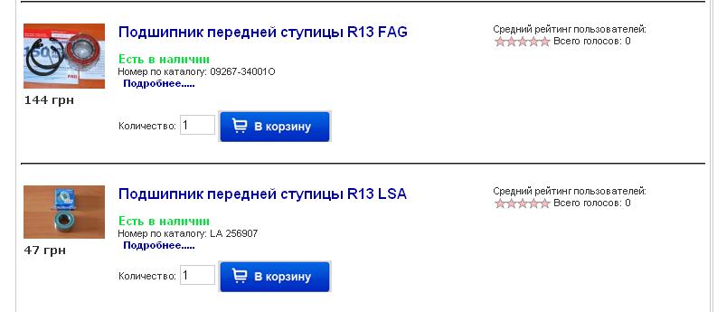

По FAGу много подделок, разница в цене в 2 раза ? В экзисте оригинал, а что в том магазинчике - хз.
Китай, Россию, Украину не ставлю принципиально. Лучше уж на 3-х болтах ездить, чем наших халтурщиков рублем поддерживать.
ГыГы | IesuiT **
Re: Сбили резьбу в ступице. Где сделать ?
[Re: Zipher_kiev] 27 октября 2013 в 15:06
Zipher_kiev 27.10.2013 14:52 пишет:
Ну дык тож экзист Наценка не должна никого удивлять
Вобще у богатых свои причуды, но я бы за подшипник от зубилы стоко не отдал
И вообще, чего ты вдруг решил, что на сейчас у тебя стоят подшипники сделанные дето сильно дальше Запорожья?
