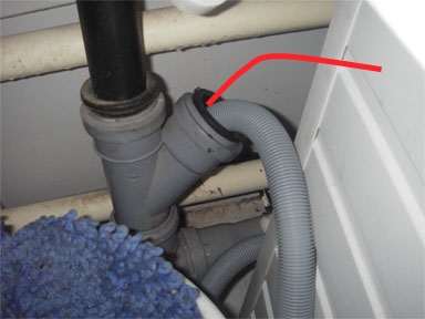

Собственно установщики Осмоса сильно не заморачивались и воткнули его трубку слива в канализацию в месте слива стиралки. Трубка стиралки воткнута через резиновую прокладку в канализацию через стандартную прокладку в 50-ю трубу, резинка соотв. прилегает неровно и в комнату просачиваются запахи. Как сделать по уму? Врезаться в сифон мойки нет возможности, это другой конец комнаты, может переходники какие есть для этого варианта?

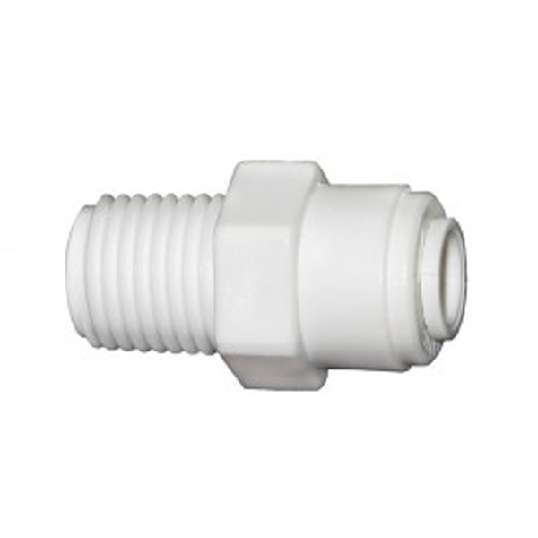

Vitalikaqua | talik ****
Re: Воняет канализацией слив стиралки+Осмос?
[Re: IgorDonetskiy] 30 октября 2013 в 18:41
Будет куда на канализационную трубу вот такой дренажный хомут для осмоса поставить?
Этой муфтой подключаются все осмосы к канализации.
О! Выше камрад netm@n уже дал правильный ответ.
А если нет 3-4 см прямого участка канализационной трубы для установки дренажной муфты, тогда я в канализационной трубе сверлю отверствие диаметром 12мм и сажу в него на клей вот такой фитинг
Будет куда на канализационную трубу  вот такой дренажный хомут для осмоса поставить.Этой муфтой подключаются все осмосы к канализации
Змінено talik (18:54 30/10/2013)
IgorDonetskiy | V.I.P *
[Re: Chmln] 30 октября 2013 в 18:53
Chmln 30.10.2013 10:22 пишет:
просто по описанию не сильно понятно, где и чего герметизировать
Вот такая ситуация, красным изображена трубка Осмоса воткнутая в рядом со шлангом стиралки.
Drunkard | **
[Re: IgorDonetskiy] 30 октября 2013 в 19:14
IgorDonetskiy 30.10.2013 18:53 пишет:
Крутые установшики, чо.
[Re: Vitalikaqua] 30 октября 2013 в 22:46
talik 30.10.2013 18:41 пишет:
О! Выше камрад [email]netm@n[/email] уже дал правильный ответ.
А ближе к Познякам не подскажешь хвирму торгующую хомутами и фитингами?
