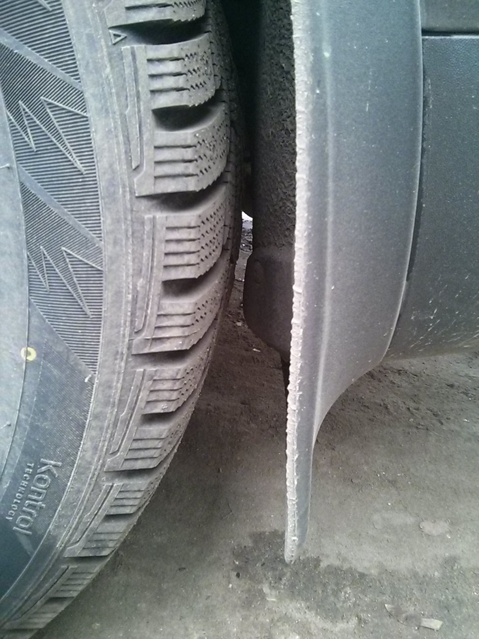

уже поставил. 225/50/17, все ок.
поприглядывался под арки, спереди запас есть, а вот сзади, впритык имхо.
сейчас все ок, после 2 недель. сейчас по большому снегу быстро забивается передняя арка только.

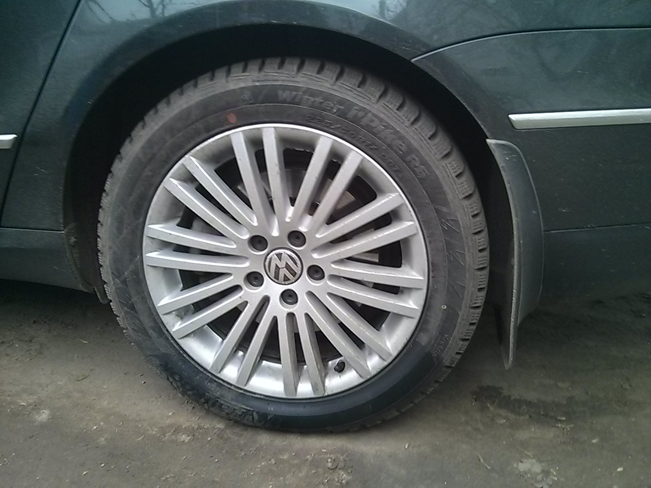

еще общий
еще общий

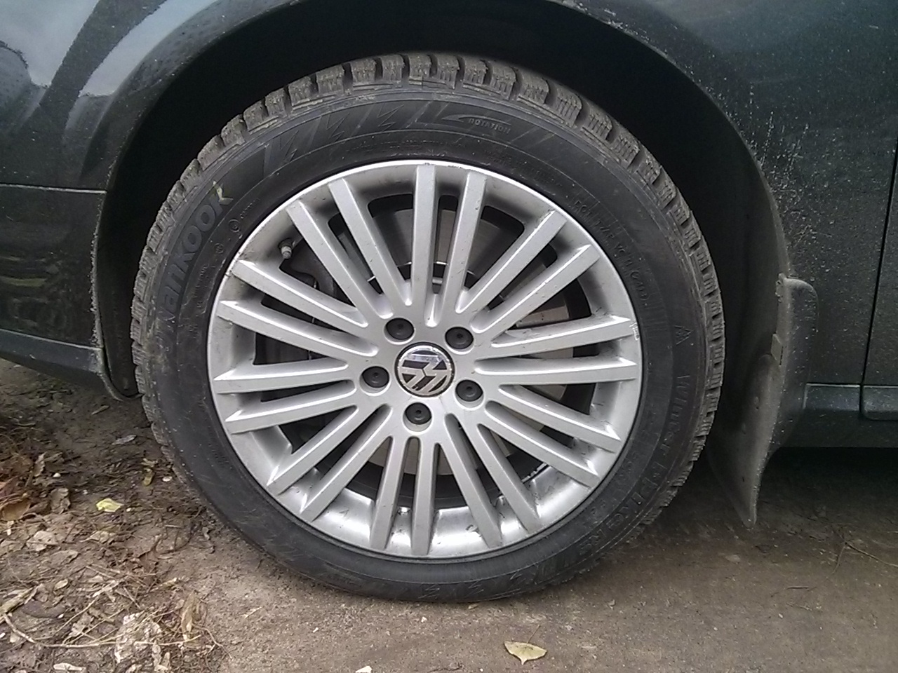

перед
перед

как у вас встала высота 55, при 215/55/17, когда я еле на своем эксперементальном размере на высоте 50 не вижу уже зазора? как видно на фото, реально пару сантиметров, а то и 1,5см.
с удовольствием бы поставил повыше вот теперь думаю и летом перепрыгнуть на 225/50/17, единственный косяк с запаской, тоже менять, покупать либо 5 зим либо 5 и 5 лето/зима и дополнительный диск. потом попеременно используя колеса из запаски, чтобы износ был более менее равномерный.

у меня на 215/55 сзади так же. 1 в 1

а как так?! высота ведь разная!
машина такая же?
и по ПП, это ведь только если не нагружать имхо. только подгрузишь или неровность будет тереть ведь, не стоит брать в расчет как по мне.
