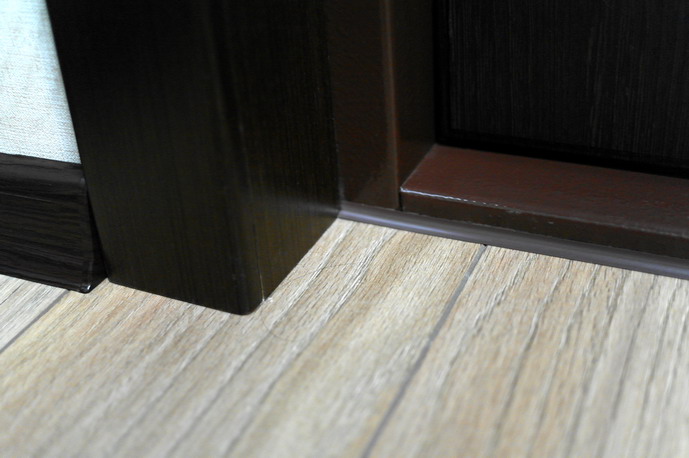

Tarasoff | СуперСтар **
Re: Вопрос по ламинату: стык с балконной дверью
[Re: Mr.Di] 19 ноября 2013 в 20:43
Mr.Di 19.11.2013 18:44 пишет:
есть практический опыт применения таких профилей с ламинатом, а не плиткой?
Я использовал плиточный уголок между входной дверью и ламинатом, нормально вполне. Ламинат 10 мм
[Re: Xabr] 19 ноября 2013 в 21:33
Xabr 19.11.2013 20:55 пишет:
Как крепил уголок?
Клеем к двери. Хотя, можно было не крепить вообще, зацепить его крайне сложно.
