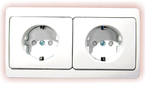

Смежные розетки с защитными контактами нужно ставить только с раздельными механизмами, как на фото, а удлинители и тройники использовать без защитных контактов! Это касается так же тех, кто при 2-х проводке просто меняет старые розетки без защитных контактов на новые смежные с защитными контактами и использует удлинители, тройники!
А почему, собствнно?
