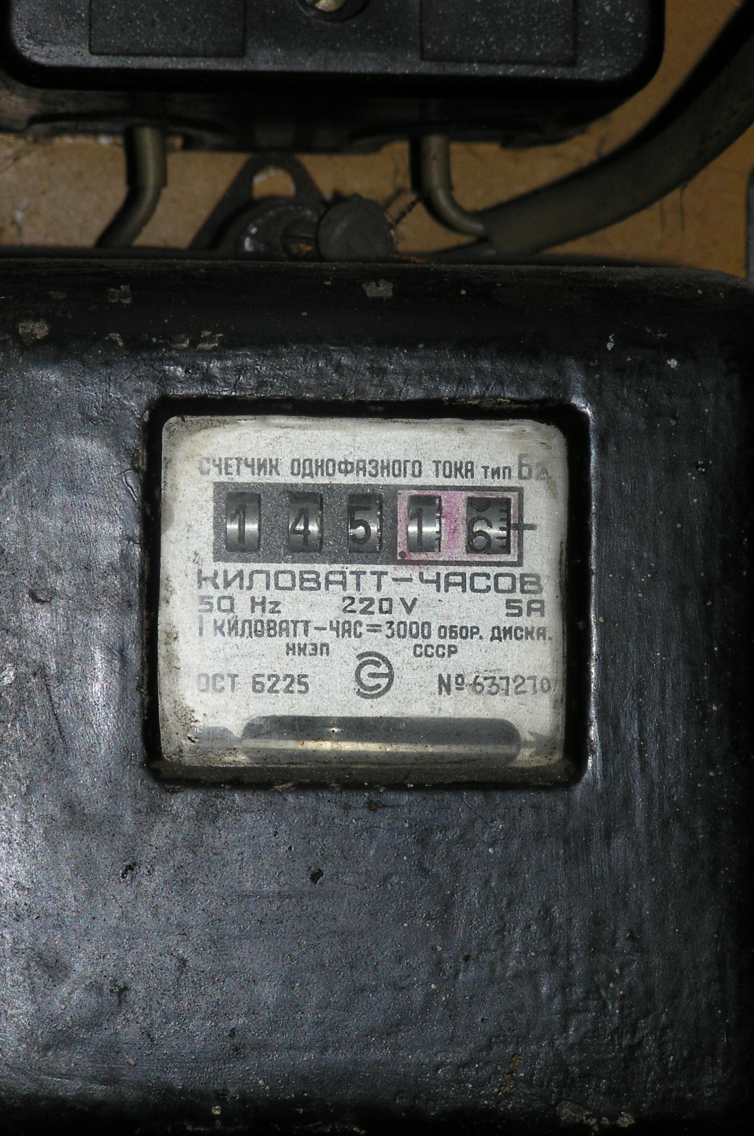

Вот фото этого коварногощетчика гражданской наружности
Да, все правильно, так и есть, договор на кооператив.Вот фото этого коварногощетчика гражданской наружности

Счетчик сильно похож на такой.
IMHO, у Электросилы другая эмблема была.
НКЭП СССР- это Нарком электропромышленности СССР.

походу счетчик еще Ленин делал (после лампочки).
Для начала проверь сам. Как тут писали выше - нагреватель какой всунь и посмотри показания. Только наду учесть, что утюги, радиаторы и т.д. имеют терморегуляторы и могут отключаться по-ходу. Хороший вариант - ведерный кипятильник. Кинь в большую емкость и оставь на часик.

[Re: Amigo1982] 7 декабря 2013 в 15:30
Капец,никогда такого не видел.Наверное,когда его сделали мой папик еще в пеленки срал. Даже не знаю что сказать.В РЭС точно бесполезно соваться,там уже не осталось тех,кьтл л нем что то может знать.А официально его не существует.Только пробуй договориться с председателем,включайте киловатный обогреватель,без терморегулятора,и наблюдайте.Или искать хазяина старого,и пытаться выяснять как он платил.А вообще,прикольный счетчик.Если больше мегаватта кочегарить,в месяц,никто не догонит.

У меня поместу есть такой счетчик Госсовнархоза, то там в РЭС передаются все 5 цифр.
так что , если он считает что 4 - пусть будет 4.
Любая проверка МОЖЕТ показать, что все 5 цифр нужно учитывать.
PS Хочеш шары ? организуй внутри гаража контур и пусти 0 через первую клемму счетчика,
большой мощи не обещаю на на пару экономок и на подзарядку АКБ хватит с головой.

Вот еще похожий на 50 герц 127 вольт.

В общем выходит что делан он до 2МВ. Тоесть таки при Ленине- Сталине. Как такой раритет занесло в гарж мой, и оно еще громыхает и работает. В четверг будет приемный день, пойду на разборки.
