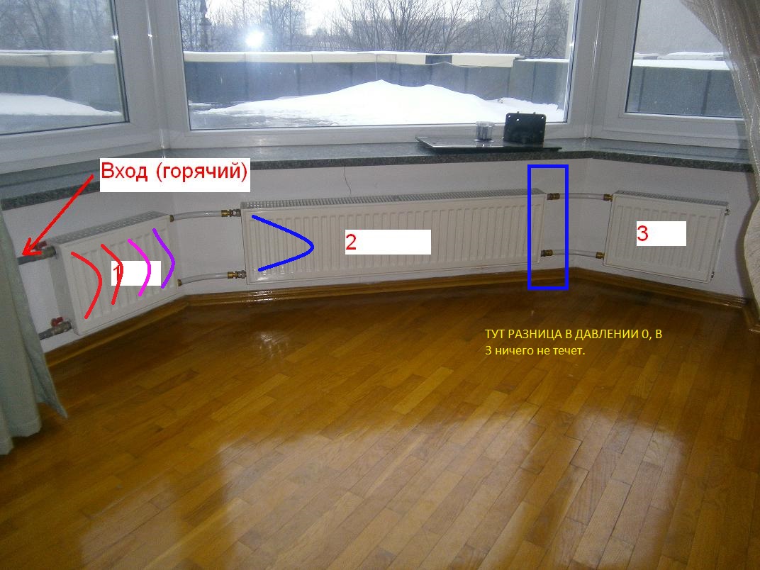

Вопрос к знающим.
Правильно ли на этом рисунке забабахана разводка батарей?
Ввод - горячий
Батарея 1 - более менее
Батарея 2 - сверху тёплая, снизу холодная
Батарея 3 - никакая
Вопрос к знающим.Правильно ли на этом рисунке забабахана разводка батарей

Kirill_vaz | СуперСтар ****
Re: Загадка с батареями отопления
[Re: Витяня] 15 декабря 2013 в 16:01
смонтировано не правильно с точки зрения физики. Воду, даже давление не заставит течь через батарею 3. А батарея два в силу своих размеров будет типа рессивера.
Сейчас все течет так

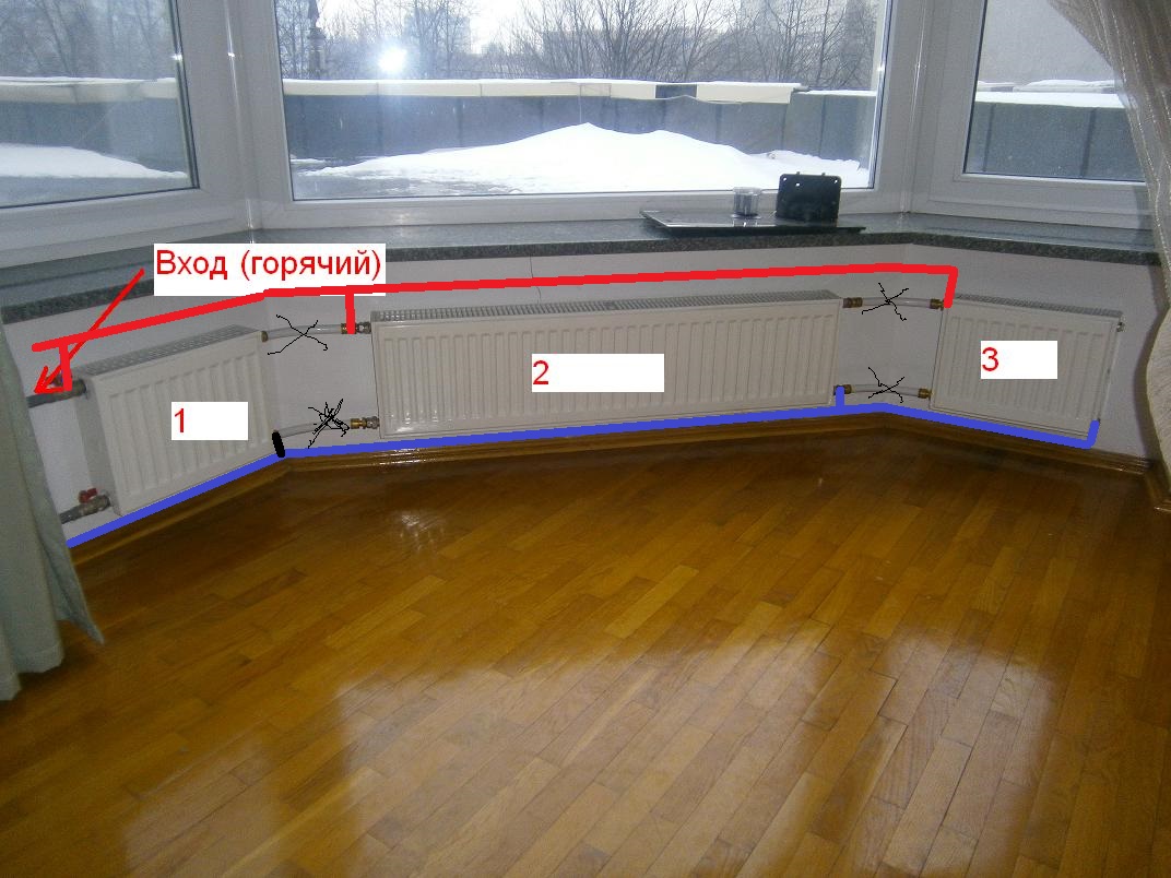

[Re: Kirill_vaz] 15 декабря 2013 в 16:04
Чтобы текло надо развести так
Или спецы чего лучше подскажут.
Чтобы текло надо развести такИли спецы чего лучше подскажут.

euroford | Супер писатель! **
[Re: Kirill_vaz] 15 декабря 2013 в 16:12
Kirill_vaz 15.12.2013 16:04 пишет:
Неплохо бы гребенку еще поставить. ИМХО легче всего оставить только центральную батарею, минимум переделок нужно будет мутить. Все равно гораздо теплее будет чем сейчас.
ПС разводку под полом сделать, если разбрать его можно немного.
Змінено euroford (16:13 15/12/2013)

Spero meliora | подсевший на форум ***
[Re: Kirill_vaz] 15 декабря 2013 в 16:50
У меня во второй части дома в большой комнате несколько батарей,тоже так подключены как ты предлагаешь.Греют нормально,проблем нет.У ТС неправильно сделано,не будет греть никогда нормально.

Pash_OK | важничающий писатель ***
[Re: ] 15 декабря 2013 в 17:05
Переделывать как указано на рисунках выше.
Ну и мой вариант минимальных переделок:
Переделывать как указано на рисунках выше.Ну и мой вариант минимальных переделок:

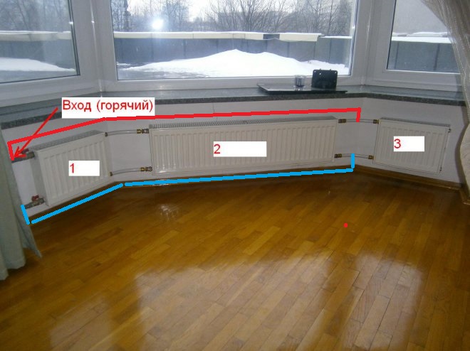

Витяня | Супер писатель! ***
[Re: Витяня] 15 декабря 2013 в 18:50
А если так?
А если так.
meskalitos | Супер писатель! ***
[Re: Витяня] 15 декабря 2013 в 19:06
Нет, нужно так как нарисовали выше + на крайней я делал байпас, что бы регулировать можно было.
