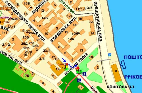

Если двигаться по ул. Сагайдачного в сторону центра и потом поворачивать налево на набережную (к Макдональдсу). На картинке движение нарисовано синей стрелкой.
На этом перекрестке с улицы Сагайдачного нужно дождаться зеленого света светофора и потом начинать поворачивать нелево. (для движения прямо на Европейсую площадь - отдельная секция светофора - стрелочка).
Когда двигаемся с Сагайдачного налево по зеленому сигналу светофора, возникает помеха справа (встречный машины, едущие со стороны Европейской площади и поворачивающие по зеленой стрелке своего светофора направо к Макдональдсу).
Вопрос: кто кого должен пропускать? Если у меня помеха справа и я думаю, что втречные едут не на стрелку, а тоже на зеленый, то я должен бы их пропустить. Но с другой стороны, раз они едут по стрелке, а я по основному зеленому, то пропускать должны меня....
Если там затереться, кто будет виноват?

Будешь виноват, ты не думай что у них горит. Ты поворачиваешь налево, значит пропускаешь встречных.

В правилах есть такой пунктик, при повороте налево, ты должен пропустить всех кто едет прямо и поворачивает направо. Я думаю что если там "притерется" то ты будешь виноватым. ИМХО
"Правило помехи справа" действует на нерегулированых перекрестках.
Более интерен вопрос о том, как на этом же перекрестке ехать прямо - потому как доп.секция со стрелкой "прямо" горит одновременно со сфетофором, направляющим поток с Набережной на Европейскую площадь.

Пропускаешь ибо не знаешь, что у них горит.
А они тоже должны пропустить всех с других направлений и тоже будут виноваты.

А если не знаешь, что допсекция там прямо а не направо? Едешь ночью первый раз - горит зеленый. Ты едешь прямо и опаньки...
Если налево поворачивать на свой зеленый, то пропускаешь всех. А они, поворачивая на свою стрелку пропускают тебя
Короче, мудак был тот, кто такой светофор там повесил.

Оппоненты едут на стрелку, они уступают. (-)
Только ты не знаешь на что они едут - на свой зеленый или на стрелку.

Аналогичная ситуация на Соломенсокй площади при съезде с пр.Воздухофлотского. Доп. секция (левый поворот) и картонная стрелка (встречный правый).
ИМХО, в таких местах картонные стрелки надо заменить на доп.секции, которые постоянно горят, а кроме случаев левого поворота для встречников.

На єтом светофоре преимущество у тех кто совершает левый поворот, у них на светофоре стрелка черная на зеленом фоне, значит приимущество в движении. А у тех кто с Европейской, зеленая стрелка на черном фоне, значит повернуть они могут только тогда когда пропустят всех остальных.

Точно. Там доп.секция - прямо вверх. Основной поток влево.

Стрелка в допсекции там горит всегда. Нормальный светофор, не надо на него гнать.

"Только ты не знаешь на что они едут - на свой зеленый или на стрелку. "
А догадаться? Если те, кто прямо ехал навстречу тебе, встали - то поворачивающие едут на стрелку!
Про тех, кто едет с Европейской все понятно, а вот откуда следует преимущество для едущих по Сагайдачного?
ПДД:
8.7.3. Сигнали свiтлофора мають такi значення:
а) зелений дозволяє рух;
б) зелений у виглядi стрiлки (стрiлок) на чорному фонi дозволяє рух у зазначеному напрямку (напрямках). Таке саме значення має сигнал у виглядi зеленої стрiлки (стрiлок) у додатковiй секцiї свiтлофора.
Сигнал у виглядi стрiлки, що дозволяє поворот лiворуч, дозволяє й розворот, якщо вiн не заборонений дорожнiми знаками.
Сигнал у виглядi зеленої стрiлки (стрiлок) у додатковiй (додаткових) секцiї, увiмкнений разом iз зеленим сигналом свiтлофора, iнформує водiя про те, що вiн має перевагу в зазначеному стрiлкою (стрiлками) напрямку (напрямках) руху перед транспортними засобами, що рухаються з iнших напрямкiв;
г) чорна контурна стрiлка (стрiлки), нанесена на основний зелений сигнал, iнформує водiїв про наявнiсть додаткової секцiї свiтлофора i вказує iншi дозволенi напрямки руху нiж сигнал додаткової секцiї;
Танкист | Супер писатель! ***
Re: Оппоненты едут на стрелку, они уступают. (-)
[Re: rEvolution] 5 сентября 2005 в 15:22
Правильно. Для них это основное направление движения. Поэтому левый поворот с Сагайдачного по черной стрелке имеет преимущество.
А для едущих с Европейской - по доп.секции уступают всем абсолютно.

Кстати, там еще есть интересное:
доп.секция + основной зеленый = ты главный
доп.секция + основной красный(желтый) = пропускаешь всех.
Это если ты знаешь, что для них горит стрелка, а не основной. А когда тыв едешь, то ты не видишь, что горит для встречных.
Пример - перекресток Набережной и Бучмы (на Березняках). По набережной основной светофор с контурной стрелкой прямо и налево - зеленый, но и встречным тоже основной зеленый.

Левая черная стрелка на зеленом фоне = включенная левая доп.секция. + основной зеленый. Значит, нам уступают (см.выше)
