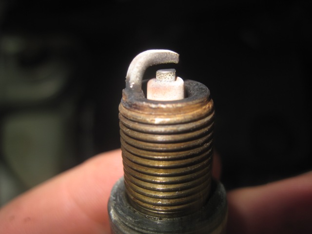

LuСKy | member *
Re: Пальне Energy?
[Re: shon] 5 января 2014 в 20:36
shon 05.01.2014 19:25 пишет:
в инжекторный ваз можно лить?
можно,ТАЗик и кашлять даж не подумает... Сам езжу на таком 92 Енержи и остальном аналогичном ему, всё ок Вот фотка родных свечей с пробегом до 50 тыщ на не сильно супер-пупер бензах:
можно,ТАЗик и кашлять даж не подумает. Сам езжу на таком 92 Енержи и остальном аналогичном ему, всё ок Вот фотка родных свечей с пробегом до 50 тыщ на не сильно супер-пупер бензах:

shon | новичок *
Re: Пальне Energy?
[Re: LuСKy] 5 января 2014 в 22:09
У меня точно такие свечи после 92окко.А UА95 с КЛО красные свечи стали,это тот же бензин или нет(энерджи)?
