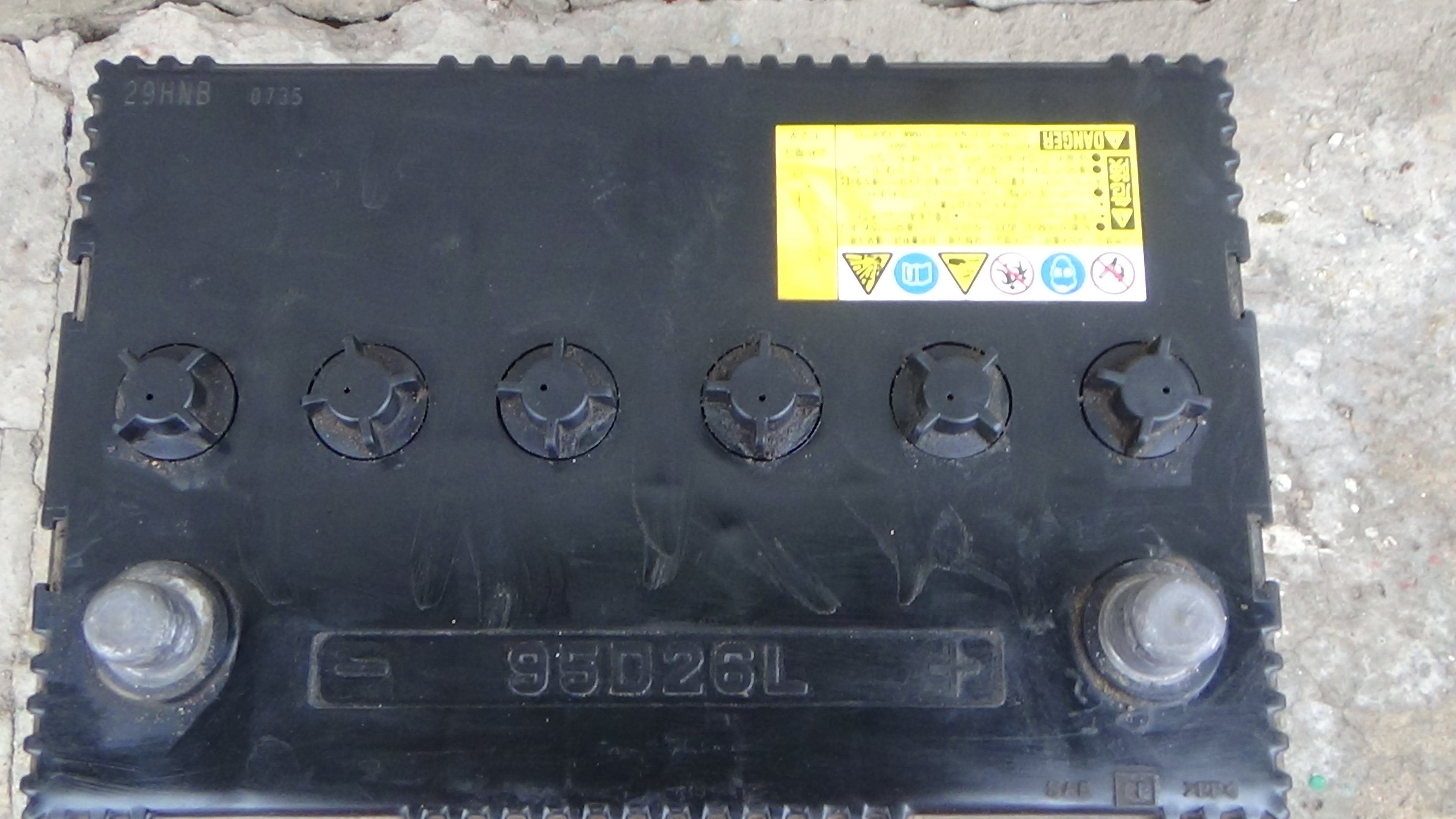

на верхней части аккумулятора выбито на корпусе:
95D26L - и что это значит? 95А?
померила размеры: длина -250 мм, ширина 160 мм
на верхнем корпусе -6 шт "ручек"

Также не понятно мне с ПОЛЯРНОСТЬЮ - какая разница, где+ или -? можно же повернуть аккумулятор и поставить в соответствии с клемами...
если важна полярность, то как определить где + справа или сдева - надо смотреть с капота, или со стороны водителя?
возможно покажется странным вопрос, если бы я не сняла родной аккумулятор - хоть делай фотку. Попробую объяснить - если смотреть с капота + находится слева, но цифры на крышке аккумулятора тогда написаны "вверх ногами". То где +?
Тогда "+" справа R. IMHO Берите аккумуляторы WESTA, FORSE,MUTLU, BOSH, VARTA.

да по виду такой - родной на Сузуки стоял немецкий. Даже такой марки не нашло в инете.
ещё нашла MEDALIST 6CT-95 (78DT 850) - но почти нет его предложений, несмотря на дороговизну:
http://hotline.ua/auto-avtomobilnye-akkumulyatory/medalist_6ct-95_78dt_850/
ваше предложение - это 85ка?
а что тогда значит маркировка 95D26L ?
26L - как я поняла, это длина?
ваше предложение - это левый по полярности, а вы же говорите, что мне нужно правый?

Вы можете посмотреть на аккумулятор сверху, клемы расположены не посредине крышки,а ближе к краю. И если смотреть с этого края то "+" находится справа? R или L А при установке АКБ развернули (надпись вверх ногами) и плюс оказался с левой стороны.

может я "тормоз", но не могу понять одного - какая разница, где +/-, если аккумулятор можно же развернуть, чтобы правильно поставить в машине согласно клемы - значит так можно делать с любым АКБ.
пойду в гараж и сфотографирую сегодня (но надо чтобы мой малыш мне дал эту возможность - сейчас уже проснётся) - и прикреплю фотку.
как я понимаю родной АКБ перевернули, чтобы установить, значит и другой можно перевернуть.
вот только ещё, какой же мне нужен 85ка или 95ка - я то думала маркировка 95D26L соответствует 95А/ч, а нет, вы мне скинули ссылку где под этой маркировкой стоят 85ки...
вот теперь и ломаю голову - с этого форума пользователь Forestera написал:
" В Сузуки Гранд Витара 2.0 и 2.4 аккумы отличаются. Если на 2.0 хватит и 60Ач, то на 2.4 завод ставит аккумы емкостью 95Ач.
Учтите это при выборе нового!
вот я и стала искать 95ку, а какой на самом деле стоит в машине я и не знаю, как узнать?

Развернуть можно, а провода вы удлинять будете? Раз его развернули, значит так нужно было, потому что провода короткие. Дайте фото и всё станет на свои места и по полярности и по ёмкости и по пусковому току. Если нет 95 или он не подходит по размеру можно взять меньшей ёмкости, но с почти таким же пусковым током. Посмотрите больше данных на нём. Этот вообще 65Ач 95D26L

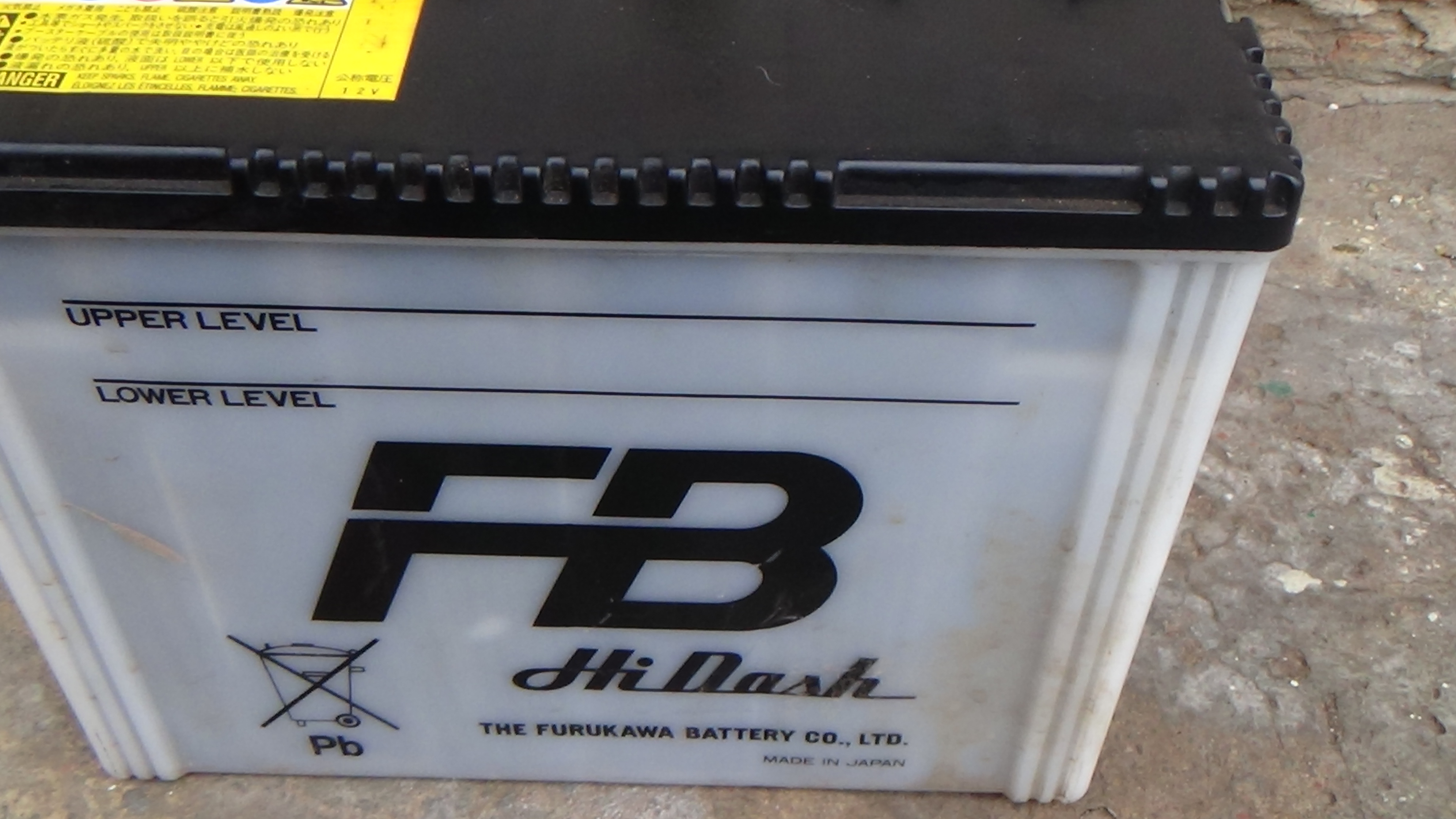

вот фотки.
на АКБ ничего не написано.
интресно, как узнать его емкость?
что звонить надо в Японию
вот фотки.на АКБ ничего не написано
Змінено tnl7 (17:21 02/03/2014)
tnl7 | читатель
Re: Grand Vitara 2.4 - какой аккумулятор?
[Re: tnl7] 2 марта 2014 в 17:25
след фотка
след фотка
