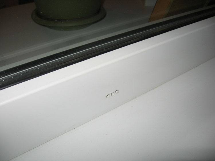

А я у себя обнаружил дырочки в профиле с наружной стороны. Т.е. глухое окно , примерно посередине нижней части окна три аккуратненькие дырочки.
Тоже самое и на "нормальном" неглухом окне . Зачем?
для отвода влаги)
VladMan | важничающий писатель ***
Re: На что обратить внимание при установке окон?
[Re: Morfei™] 15 сентября 2005 в 12:57
для отвода влаги)
Т.е. это нормальные технологические отверстия?
Пасиба.
они прикрыты должны быть пластмассками...
Сфотаю завтра покажу..Может мы о разных вещах говорим..

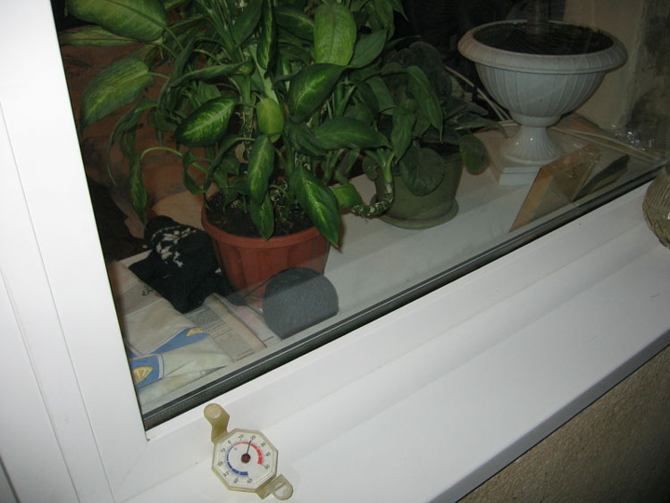

Прикріплені файли (32 завантажити)
Вот окно
Вот окно
Змінено VladMan (10:01 16/09/2005)

Прикріплені файли (19 завантажити)
а вот отверстия? Это для отвода влаги? Если да то зачем их закрывать?
а вот отверстия. Это для отвода влаги

Зачем закрывать? Шоб красиво было. Закрываются они таким миниатюрным пластиковым козыречком. То есть вентиляция есть , а дырок не видно по козыречком.
