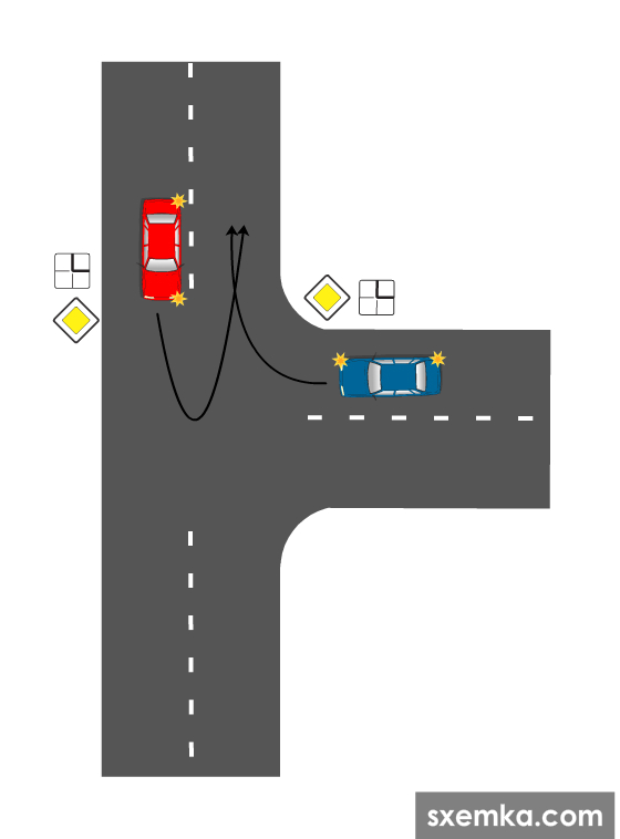

У кого на рисунке приоритет и у кого помеха справа
Ви можете вибрати тільки один варіант відповіді
У синего автомобиля приоритет, у красного помеха справа
У красного автомобиля приоритет, у синего помеха справа
Початок голосовалки (19:25 20/01/2014) закiнчення (Дата закінчення голосування не визначена.)
Перш ніж побачити результати, ви повинні проголосувати.
вообщем в этой теме неожиданно возник спор - у кого, в данном случае, помеха справа
п.с. в рисовалке не нашёл нужной таблички, поэтому считать табличку для Т-образного перекрёстка
итак сама голосовалка:

16.13. Перед поворотом ліворуч і розворотом водій нерейкового транспортного засобу зобов'язаний дати дорогу трамваю попутного напрямку, а також транспортним засобам, що рухаються по рівнозначній дорозі в зустрічному напрямку прямо чи праворуч.

это я писал человеку, он сказал, что этот пункт тут не работает

У синего приоритет! А почему пункт не работает! Работает еще и как!!!!!!!!!!!!
Так вот там же сразу идёт
16.14. Якщо головна дорога на перехресті змінює напрямок, водії транспортних засобів, які рухаються по ній, повинні керуватися між собою правилами проїзду перехресть рівнозначних доріг.

вроди как всё работает... а чем аргументируют?

ну по 16.14 красный таки справа и его нужно пропустить, не?

в каком моменте у синего или у красного возникла помеха справа ?

Дорогие голосовальщики, обратите внимание, что приоритетность проезда перекрестков по ПДД Украины определяется при подъезде к перекрестку, а не тогда, когда машины уже выехали на него. И приоритетность проезда перекрестка не меняется от того, как будет машина выезжать с перекрестка. См раздел ПДД "Проезд перекрёстков".

Я уже писал, что этот пункт правил относится к тому случаю, когда машины подъехали к перекрестку по одной дорого навстречу друг другу, т.е. "в зустрічному напрямку". А если машина №1 подъезжает к перекрестку по другой дороге, которая пересекается с дорогой, на которой находится машина №2, то какое это "в зустрічному напрямку"? Тут уже одна машина подъехала справа или слева от другой, и соответственно определяется очередность проезда: уступи опасности справа.
Так что сначала красный проезжает перекресток, потом синий. Уж извините, это ПДД.

синий не пересекает полосу движения красного , он ему справа не становиится , грубо говоря - главная дорога прямая красный просто разворачивается
