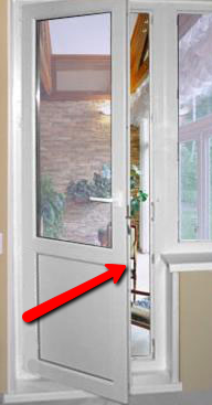

"От строителей" досталась кривая балконная дверь: её ширина вверху и внизу - 601мм, а на высоте 1/3 - 604мм. И как раз на этой высоте находится выступающая деталь механизма, которая при попытке закрыть дверь упирается в пластиковый дверной проем. Как раз 3-4мм не хватает.
Что порекомендуете делать?

если есть дюбеля на этом уровне - вывернуть. возможно проем сам выровняется. возможно подрезать пену. дюбеля ввернуть, но без натяга самого проема - между стеной и проемом поддуть пены. сами дюбеля должны выполнять роль стопора для проема, когда задутая пена его "двигать" попытается.

дверь не кривая, а криво установлена: в том месте, где идет исгиб можно выдолбить часть откоса и забить деревянный клин, тем самым убрав дугу, не факт конечно, что не выстрелит в другом месте, возможно понадобится еще и свеху/снизу сделать щель, что бы снять напряжение

это же ты по створке мерял? правильно?
(то есть ты померял именно открывающуюся часть)
если именно по створке, то импост сделан чуть длиннее необходимого
беспокоит то, что цепляется при закрывании?

Мерил саму дверь, т.е. открывающуюся часть. А сам откос ровный.
Т.е. дверной проем ровный, а сама дверь - нет.

да, так бывает. только не 3 см, а как и указал ТС, 3 мм. это ошибка в размерности при фрезеровке импоста

наиболее просто - растянуть раму, вкрутив турбовинт

Какие кони? Какие 4см? Я же пишу: дверь НЕ закрывается. Разница 4 мм, а не см

ок тогда как уже выше написали - попытаться стянуть анкером
