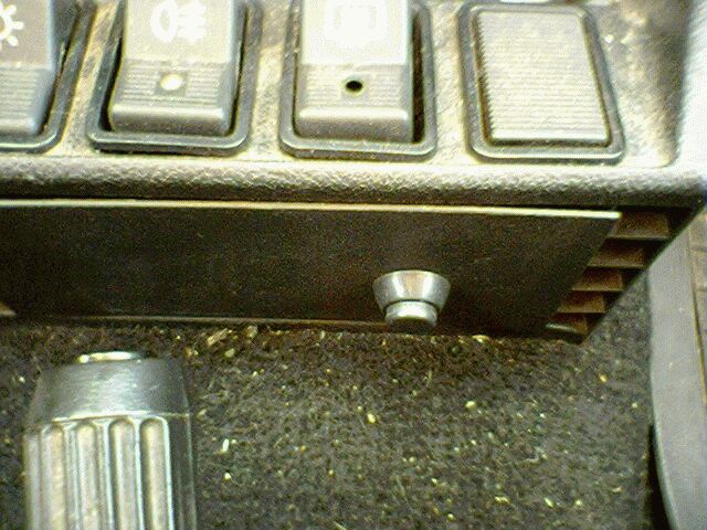

Фото 1 - Кнопка открытия
С зимы все собирался сделать открытие багажника из салона. Наконец дошли руки

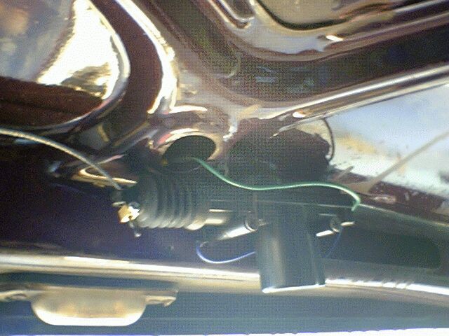

Фото 2 - Центральный замок

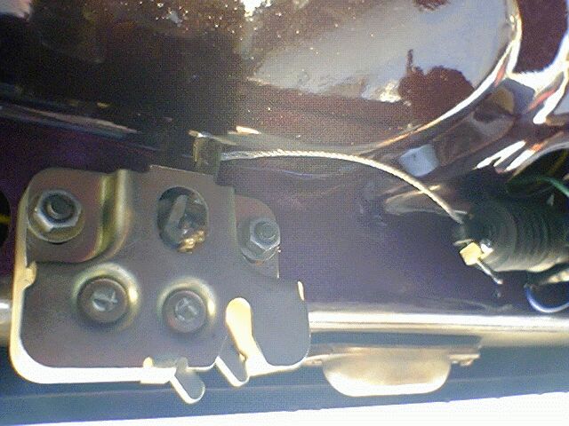

Фото 3. Замок

Во-первых, в семерке багажник открывается (т.е. раньше открывался ) ТОЛЬКО ключем. Представь: собрался ехать, завел машину, тут жона говорит: Ой, я в багажнике любимую сумочку забыла забрать! Приходится глушить машину, вставать, открывать багажник, заводить машину... А так -- кнопку нажал -- иди забирай
Во-вторых, зимой личинка замка замерзает. Часто. Открывать замерзший багажник -- еще тот Надеюсь, электропривод спасет...

Да, забыл еще посчитать предохранитель между кнопкой и электроприводом замка - 5 грн

После нажатия на кнопку багажник сам открывается? Или нужно открывать рукой?
И еще. Что варил сварщик?
AVB | V.I.P **
Re: Электрозамок багажника. Отчет об установке.
[Re: hauptman] 26 сентября 2005 в 11:02
Багажник открывается сам -- за счет пружин. Точнее -- приоткрывается...
Сварщик приварил стальной уголок к язычку внутри механизма замка. В уголке я просверлил дырку и вставил в нее тросик. На фото 3 видно...

Понятно. У меня так не откроется. Пружины багажника нужно менять.

Re: фигасе! а сварщик зачем?
[Re: AVB] 29 сентября 2005 в 10:08
сварщиков не надо!
сверлиш дырочку в корпусе замка - проводиш туда проволоку и крепиш ее к эл. приводу. и усё!
я делал на 7ке так:
провел провод от акума к реле (через предохранитель)
от реле на эл. привод (от привода на - )
питание катушки реле от прикуривателя.
дальше посоле катушки минус на кнопку и дальше на кузов.
у меня всё заняло минут 30
