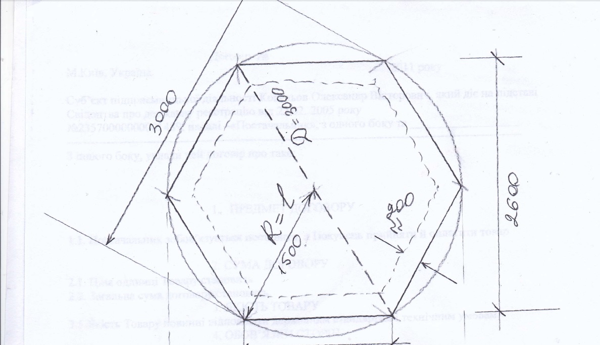

Подскажите по стоимости фундамента, ну и контакты кто сделает в личку. Смотрите в аттаче

Узнавай, сколько у тебя будет стоить на месте. В прошлом году у меня было 600 грн за куб, если рабочие месят раствор на месте. Плюс щебень, песок и цемент. Опалубку из чего-то сделать нужно. Я когда-то считал, что выходило около 1000 грн за куб.
Если большой объем (5-6 кубов), то проще миксером завезти. выходит приблизительно та же 900-1000 грн - работа 250 грн, раствор - 600 грн, плюс по мелочам, но быстро все сделают.

По моим подсчетам 0.36 куба выходит 200x200x9000
Подсчитал сколько надо составляющих из расчета 1:3:5
Цемент 60 кг, песок 170 кг, щебень 300 кг
Где ошибся? на другом сайте http://allcalc.ru/node/572 выдает
Цемент: 115.20кг
Песок: 252.00кг 0.18м3
Щебень: 450.00кг 0.29м3

присмотрелся к картинке. Хлипковато, как по мне. Хотя и нагрузку я не сильно понимаю Если будешь делать такой объем, то у тебя реально там автомобильного прицепа песка щебня и цемента хватит. Ну я бы еще арматурной проволоки бы хотя бы в одну нитку заложил. Одолжи у кого-то мешалку, да сам залей, особенно, если фундамент в уровень с землей.
По объемам пишут, что считать нужно по объему щебня - песок и цемент занимают полости между камнями.

Dih 07.04.2014 14:52 пишет:
Цемент: 115.20кг
второе более правильное, бетон весит 2600 на куб, у Вас 0,36 = почти тонна.
на куб бетона идет от 300 до 350 кг цемента
