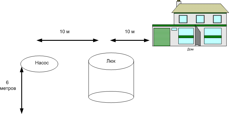

Хочу в загородном доме отказать от централизованного водоснабжения и использовать свою скважину. Общая схема такова:
- скважина берет воду где-то с метров 6-7 (не глубоко). Насос центробежный самовсасывающий, который стоит наверху скважины.
- через 10 метров есть сухой колодец глубиной 2,5 метра, в котором есть подвод трубы централизованного водоснабжения (идет с улицы)
- еще через 10 метров от этого колодца стоит дом.
Хочу поставить вентиль в колодце, чтобы отключать централизованную воду. От насоса к этому колодцу повести трубу и таким образом запустить воду в дом.
Общая длина водопровода получится метров 20.
Где лучше поставить гидроаккумулятор? В колодце по середине трассы, или в доме на входе?
В доме из потребителей - рукомойники, две ванных комнаты, два туалета, стиралка. Не обязательно, что все будет работать одновременно, можно разнести по времени.
И какой лучше поставить насос, чтобы был нормальный напор, учитывая, что колонка стоит газовая, и чтобы она включилась нужен напор.
Заранее благодарен за советы!

Про дебит сказать сложно. Сейчас там стоит небольшой центробежный насос для полива огорода. Напор что надо. А вот какой он будет, если подключить еще потребителей, сказать сложно.
Я бы разнес насос и аккуму. Для насоса сделал бы приямок, а аккуму или в дом (что лучше всего), или в колодец, что у меня по середине стоит.
Только вот какая мощность насоса должны быть на таких расстояниях? Или в доме ставить еще подкачивающие насосы?

А где ее втулить? На улице? Сделать приямок или что-то подобное и там? У меня от насоса до колодца труба пройдет по летней кухне (метра 3 от насоса). Может там?

Так яма же есть.Или она маленькая?Или где насос стоит?
