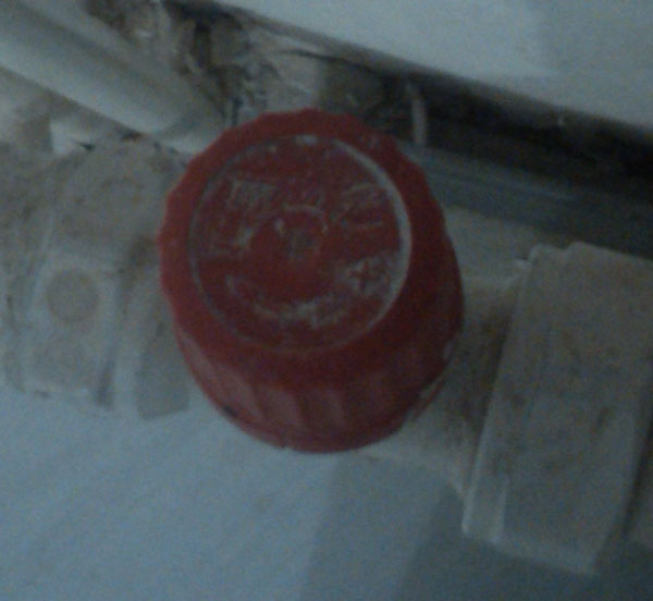

Чуть погуглил и понял, что запутался в терминологии: термоголовки там нет, есть только клапан, вот точно такой, только прямой, а не угловой:
Если я на нём красную крышечку закручу, оно должно воду перекрыть полностью? Если так, то, наверное, действительно поставлю что-то только на отводящую трубу. Правда, это отрезать трубу придётся, резьбу нарезать... Неохота, эх

ssb 10.04.2014 17:54 пишет:
вроде как нет. красный - это вроде защитный колпачек, он защищает отот "штырек" по центру (он регулировочный) когда нет головки управляющей (она достаточно крупная и её в не сезон можно снять). насколько я понял в этих системах.. и кто-то даже говорил что можно пройтись с головкой с регулировочной шкалой - выставить везде режимы. головки снять и оставить копачки, но смущает что "штырек" выглядит как шток что-то регулирующий когда на него давят.
ищи конструкцию своего регулятора.

[Re: Maksimus] 10 апреля 2014 в 18:32
Maksimus 10.04.2014 18:12 пишет:
верно, это ножка клапана, в данном случае она максимально вверх и клапан открыт полностью
смущения не напрасны, так именно и происходит, без термоголовки этот клапан не работает
или покупай термоголовку и ею перекрывай или поменяй на обычный ручной вентиль, фото которого камрад дал выше
накладка там декоративная, что бы не повредить шток и закрыть все это дело для приятного эстетического восприятия

ssb | Достоевский **
Re: Глупый вопрос о радиаторных кранах
[Re: Mr.Di] 10 апреля 2014 в 19:47
Mr.Di 10.04.2014 18:40 пишет:
Гм... На этой красной крышечке нарисована стрелка, типа по часовой стрелке - минус, против - плюс... И,емнип, я её закручивал и батарея становилась холоднее. Как я понимаю, она накручивается и нажимает на шток. Но может и неправильно понимаю: рукой на него нажать не получается, не вдавливается он. А если сверху накрутить термоголову, она сможет и регулировать, и перекрыть полностью?

[Re: ssb] 10 апреля 2014 в 19:51
Может быть и такое, почему нет. Термоголовка просто этот процесс нажимания автоматизирует.
